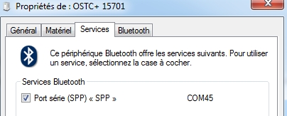

Quel est le port SPP sur lequel est connecté l'ostc ?
Clic droit sur l'icône bluetooth de l'ostc > propriétés > service
Il faut reprendre ce port dans OSTC Companion pour effectuer la MàJ.
