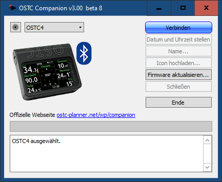

The OSTC 4 and OSTC 5 is updated with the OSTC Companion software:
Download the latest version here:
MAC OS: https://www.heinrichsweikamp.net/downlo ... _3.0_8.pkg
Windows: https://heinrichsweikamp.net/downloads/ ... _3.2_1.exe
To upgrade, download and unzip the latest firmware for your OSTC 4 device:
Firmware
- Pair your OSTC to your PC/MAC.
- Setup Communication port in the companion (Small gear icon next to computer list). In Windows 10, go to "Bluetooth Options" in the Windows Bluetooth System Settings and check or create the COM port.
- Click on "Upgrade Firmware..." (Without prior "Connect"), browse to the unzipped firmware BIN file and click on OK.
Wait about 1min - Done. Depending on which version was installed previously on the OSTC 4, it's normal that the update must be started up to three times. The firmware consists of three parts (Firmware, Fonts and RTE). Not every update requires all parts to be uploaded.

- Paaren Sie den OSTC mit dem PC/Mac
- Stellen Sie den Kommunikationsport im Companion ein (Kleines Zahnrad-Icon). Diesen können Sie bei Windows 10 unter "Weitere Blutooth-Optionen" in den Bluetooth-Systemeinstellungen nachschauen oder anlegen.
- Klicken Sie auf "Upgrade Firmware..." (Ohne vorheriges "Verbinden"), wählen Sie die entpackte BIN-Datei aus (Mit "Browse" ) und klicken Sie auf "Öffnen".
ca. 1min warten - Fertig. Etwa 1 Minute warten - Fertig. Je nachdem, welche Version zuvor auf dem OSTC 4 installiert war, ist es normal, dass das Update bis zu dreimal gestartet werden muss. Die Firmware besteht aus drei Teilen (Firmware, Fonts und RTE). Nicht bei jedem Update müssen alle Teile hochgeladen werden.
