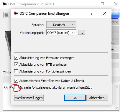

... mir ist noch was eingefallen:
Im OSTC Companion die Option "Schnelle Aktualisierung aktivieren wenn unterstützt" deaktiviren, falls diese gesetzt ist.

Posts: 13
Joined: Sunday 15. June 2008, 10:03
Re: hwOS4: Update auf 1.6.4 mit RTE 3.20 nicht möglich
Post by Thorsten »
Hallo Christoph,
nur um sicher zu gehen, das wir die selbe Option meinen im Anhang ein Bild von dem Harken, der deaktiviert sein sollte.
Leider fällt mir ansonsten nichts mehr ein.
