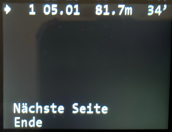

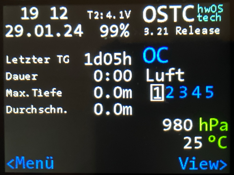

Der OSTC war bis jetzt nicht im Wasser, laut Anzeige war des letzte Tauchgang vor 1d5h. Im Logbuch ist nur 1TG von HW am 5.1.24 eingetragen.
Warum wird hier als „Letzter TG“ ein TG angezeigt der nicht im Logbuch steht / nicht stattgefunden hat?

Hallo David,
Die Daten für den "letzten TG" werden beim OSTC nicht aus dem Logbuch gelesen, sondern nach dem Tauchgang separat im RAM abgelegt. Ein "reboot", Firmware-Update oder Batteriewechsel setzen diese Werte ebenfalls zurück (Die Zeit "Letzter TG" startet neu, alles andere ist auf 0).
Im normalen Tauchbetrieb bekommst Du hier sinnvolle Werte angezeigt.
