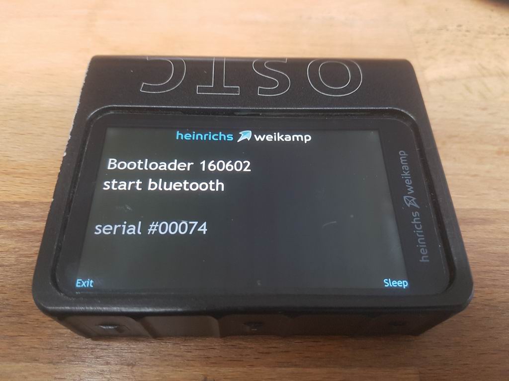

by heinrichsweikamp
Ihr könnt folgendes probieren:
Menu -> SYS2 -> Reset Menu -> Reboot Firmware
Dann _sofort_ (Noch bevor das logo erscheint) dreimal kräftig auf die rechte Taste drücken. Es erscheint ein Bildschirm wie angehängt.
Aus diesem Modus kannst man das Update nochmal per App starten. Wir nutzen die App permanent, sogar in der Produktion.
