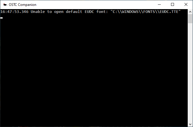

das neue Companion funktioniert bei mir leider nicht, es fehlt eine Schriftart ?!
- Clipboard 1.png (9.53 KiB) Viewed 198486 times
