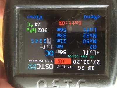

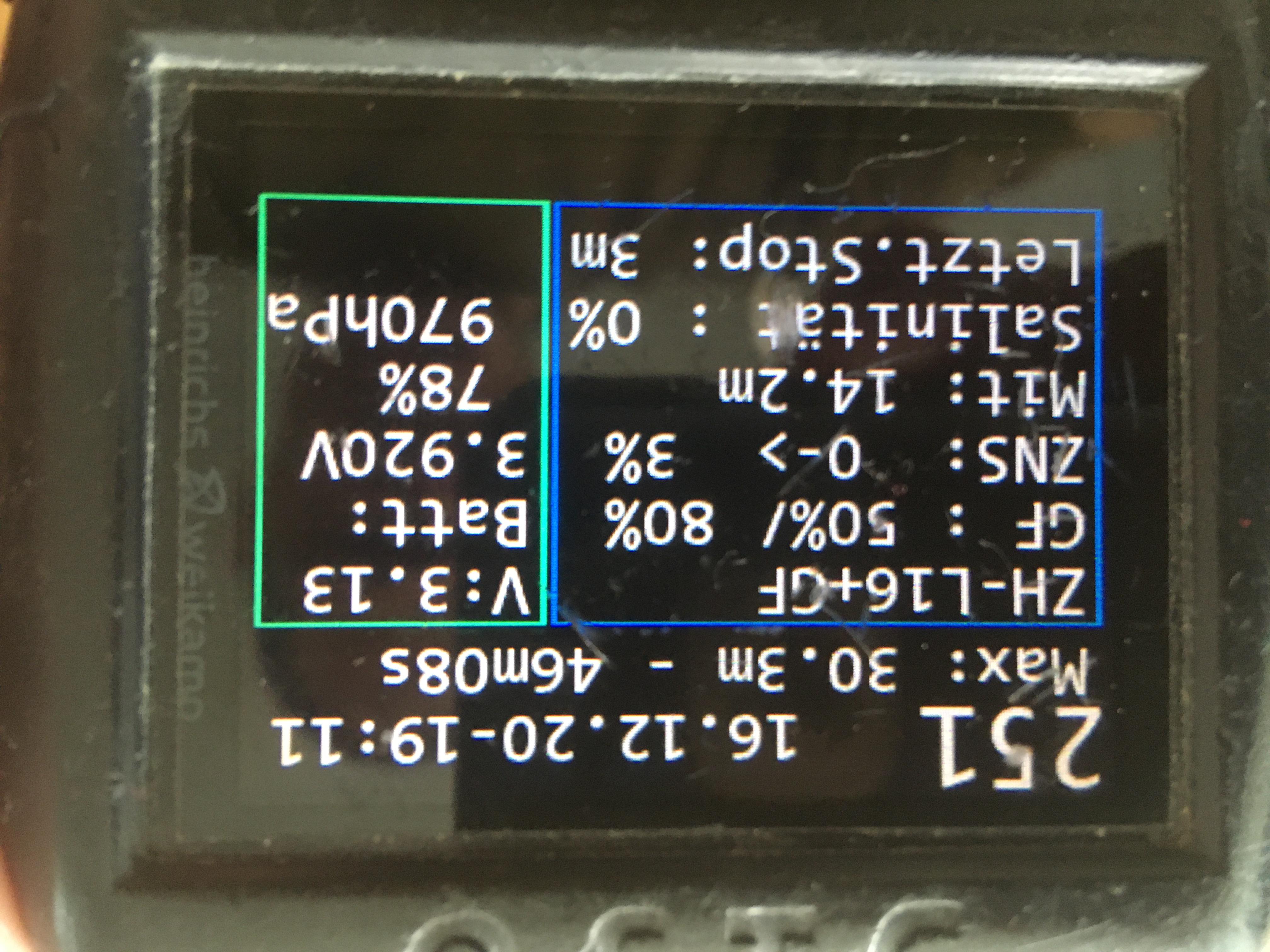

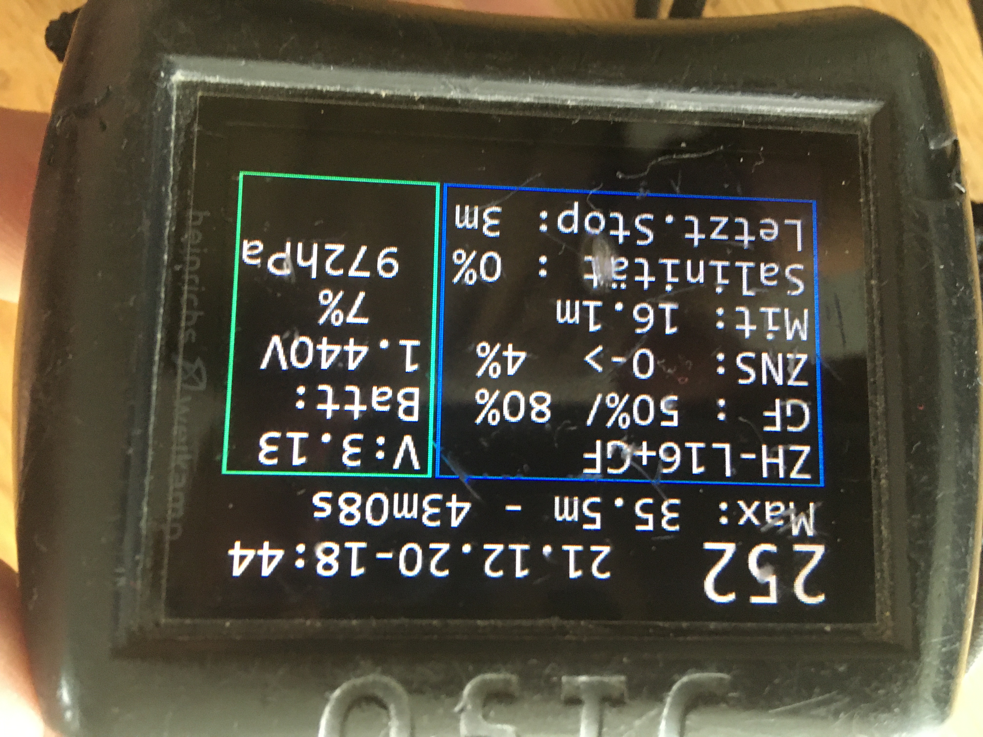

Spannungsabfall
Hallo Matthias
Hatte zu Beginn des letzten TG einen unerklärbaren Spannungsabfall (siehe Attachments). Zwischen den letzten TG hat weder ein Ladevorgang stattgefunden, noch wurde ein Update durchgeführt oder an den Einstellungen etwas verändert. Habe den OSTC seit dem letzten TG nun immer wieder für lange Zeit geladen. Auch habe ich mittels Magnet Reboots durchgeführt. Der Ladestand und die Spannung verändern sich aber seither nicht zum Positiven. Die Leuchtdiode des Ladepads zeigt jeweils rot/blau leuchtend den Ladevorgang an. Auch wird der OSTC, wie beim Ladevorgang üblich, warm.
Welche Optionen bleiben mir noch?
Grüsse und trotzdem schöne Festtage
Martin

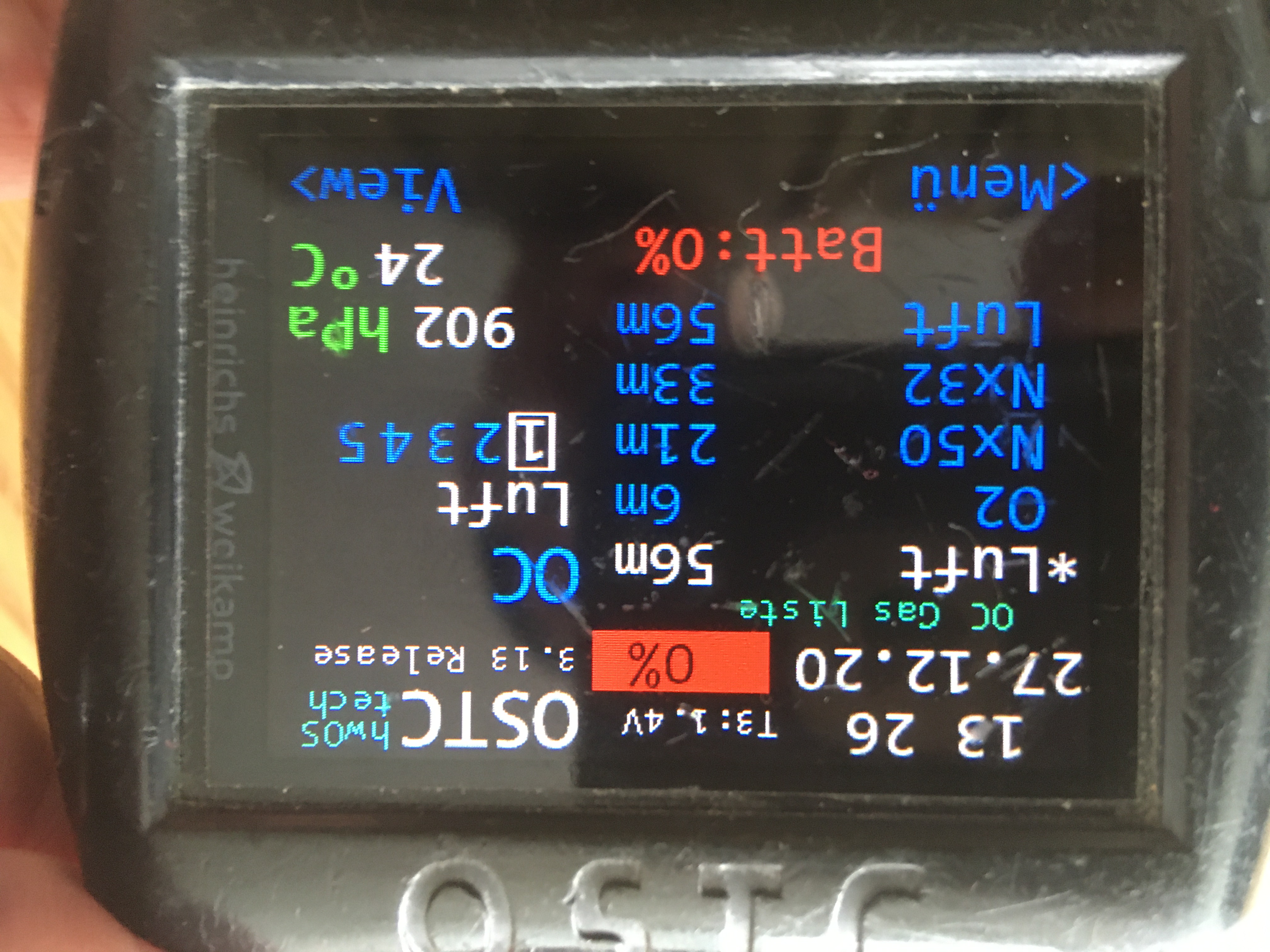

Spannungsabfall
Hallo Matthias
Zur Info:
Den OSTC habe ich nun mehrere Tage nicht am Strom gehabt. Heute Morgen zurück am Strom scheint er sich teilweise „erholt“ zu haben. Spannung wieder bei 3.2V und ladend (gelb) bei 100%. Vorerst bleibt er noch am Strom. Beobachte daher weiter und schaue einmal beim nächsten TG, wie er sich verhält.
Grüsse Martin
Zur Info:
Grüsse Martin
- Posts: 4537
Re: OSTC2 schaltet sich ab und bleibt (wiederholt) "schwarz"
Hallo Martin,
Da sollten wir vielleicht doch besser mal den Akku durchchecken. 1,4V kann eigentlich nicht sein (Der Akku wird auch im alten OSTC2 vorher von einer Schutzelektronik "abgeklemmt") aber bei geringer Akku-Spannung kann der OSTC schonmal bei der Spannung komische Werte erzeugen. Wenn er aber wirklich mal 1,4V hatte, ist der Akku reif für einen Wechsel (Was ja beim OSTC2 kein Problem ist)...
