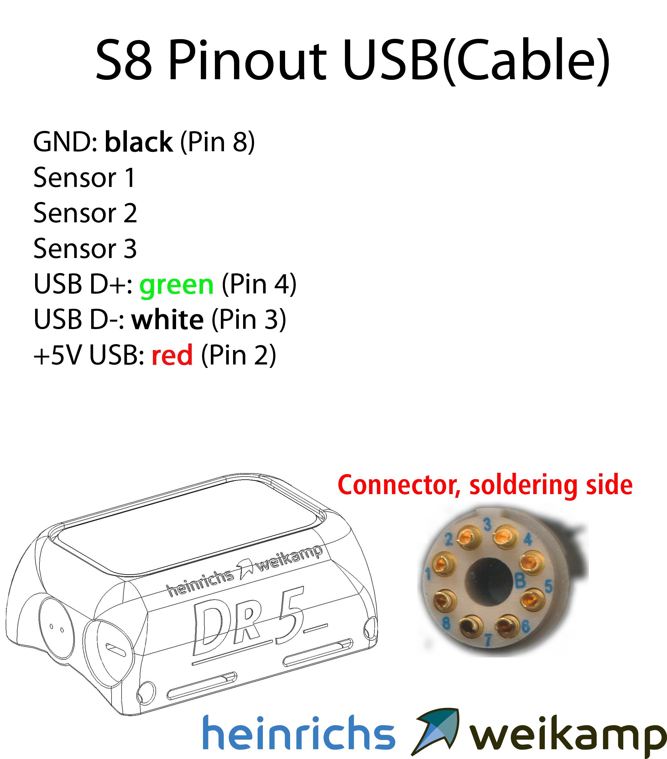

Hallo Martin,
danke, ja, es ist ein Wackler im Kabel (Data -) direkt am USB-Stecker.
Stimmt die Belegung wie folgt?
S8 lt. OSTC cR Manual:
G GND/CMN blue
1 Sensor 1 + black
2 Sensor 2 + brown
3 Sensor 3 + white
In gleicher Richtung weitergezählt:
4 Data +
5 Data -
6 VCC +
7 nicht belegt
Dann kann ich den Stecker ersetzen.

Re: OSTC cR keine Verbindung per USB
Hier ist die Belegung für das USB Kabel. DR5 und cR haben die gleiche Belegung.
Hallo Matthias,
vielen Dank, mit dem ersetzten Stecker tut's.
Logbuch aus Subsurface herunterladen und mit dem Companion die Firmware aktualisieren war erfolgreich.
Michael
