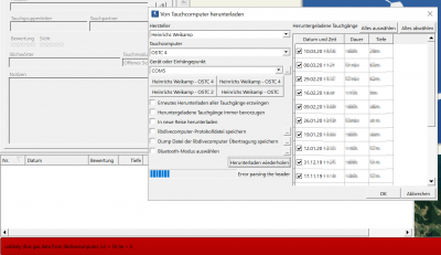

So ich hab jetzt auch mal versucht die TG von meinem OSTC 4 mit der aktuellsten Firmware 1.5.3. auszulesen.
Hier mal meine Ergebnisse:
PC 1 mit Subsurface 4.9.3.-1251 (letzes Testrelease)
18 von 76 Tauchgängen ausgelesen
Anschliesend kommt der Fehler: Error parsing the header / unlikely dive gas data from libdivecomputer: o2 = 50 he = 0
PC 2 mit Subsurface 4.9.3. (letzte offizielle Version)
16 von 76 Tauchgängen ausgelesen
Thema wurde ja bereits unter einer anderen FW thematisiert (viewtopic.php?t=21921&fbclid=IwAR31cdt6 ... 4EgKqsB53w)
Android Gerät 1 (Smartphone) mit Subsurface Mobile (neueste Version)
Keine Fehlermeldung, aber es werden auch nur die selbe Anzahl an Tauchgängen heruntergeladen
Android Gerät 2 (Tablet) mit Subsurface Mobile (neueste Version)
Was halt komisch ist das tatsächlich egal auf welcher Plattform kommt der Fehler spätestens beim 18. Tauchgang, vielleicht gibt es doch noch einen zusammenhang des libdivecomputer-Fehlers zwischen den Plattformen.
