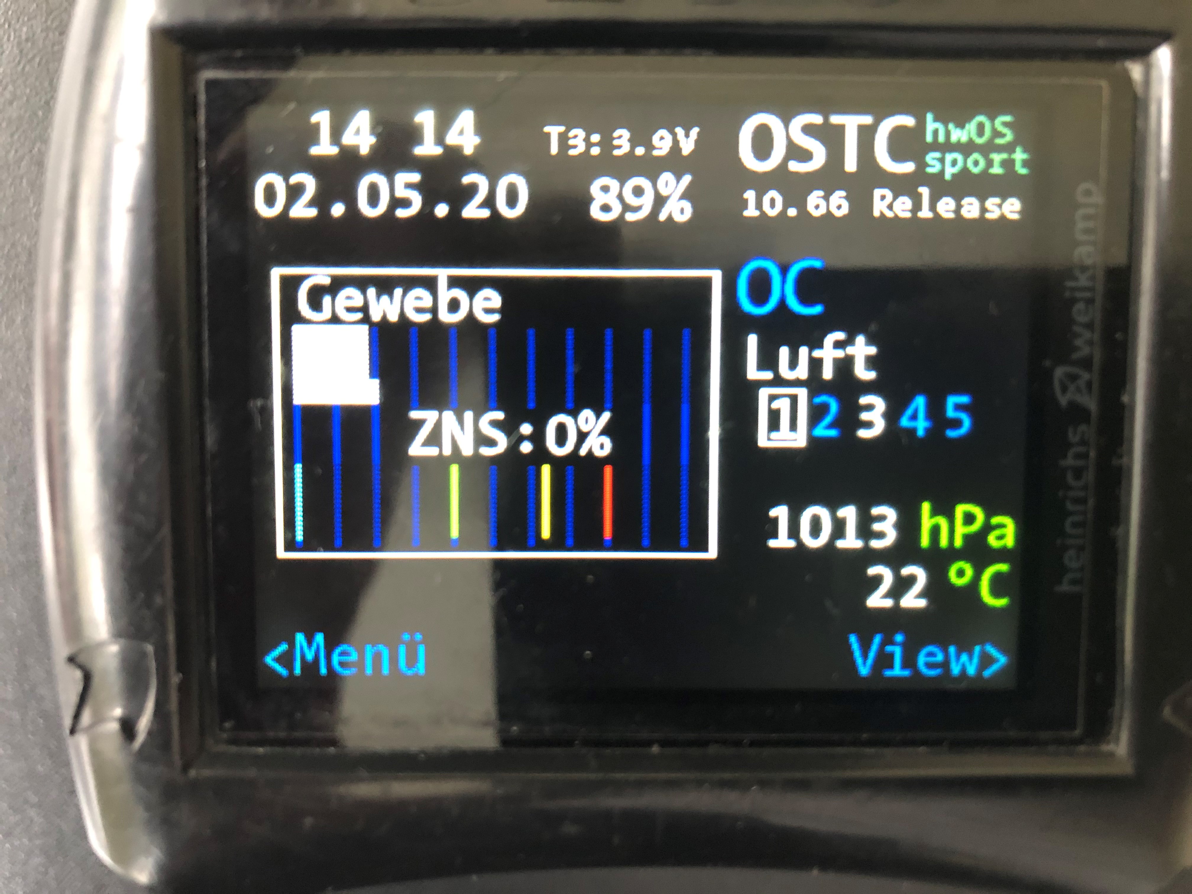

in der Gewebanzeige liegt bei mir ein kleiner Anzeigefehler vor.
OSTC 2_HWOS Sport 10.66
[attachment=0]OSTC 2_10.66.jpg[/attachment]
OSTC 2_Sättigungsanzeige Gewebe

Und wo genau liegt der (vermeintliche) Fehler? :-)

Müstten die Gewebe nicht alle auf der gleichen Linie liegen?

Wenn ja, warum hat das Bühlmann Modell dann 16 Gewebe mit noch dazu lauter unterschiedlichen Halbwertzeiten?
Kleiner Tipp: die Aufnahme und Abgabe von Inertgasen findet nicht nur statt während man unter Wasser ist...

um es für alle aufzulösen: so wie die Balken nach einem Tauchgang anzeigen wie sich die Restsättigung in den einzelnen Geweben langsam abbaut, so folgen die Balken auch sonst jeder Veränderung der Gewebedrücke die der OSTC permanent berechnet. Dabei reicht es schon wenn sich der allgemeine Luftdruck etwas stärker ändert (durchgehen einer Wetterfront) dass man in der Grafik sehen kann wie der OSTC die Gewebe aktualisiert. Die Balken der schnellen Gewebe (oben) folgen dem veränderten Luftdruck schneller, die Balken unten der langsamen Gewebe entsprechend stärker verzögert. Ist auch schön anzusehen wenn man zum Bergsee-Tauchen rauffährt oder wenn man den OSTC mal im Flugzeug mitnimmt und unterwegs anguckt.
