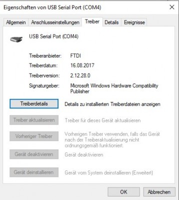

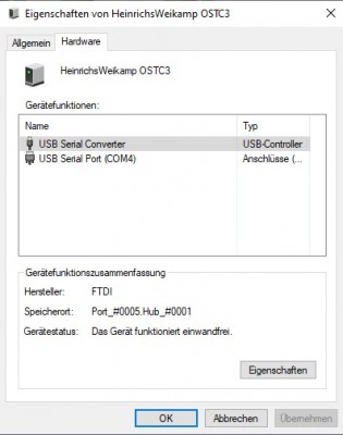

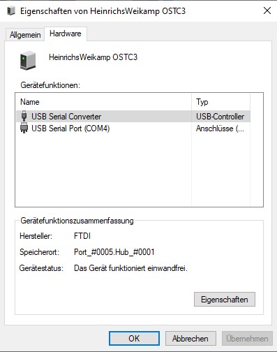

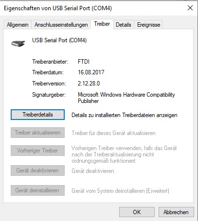

Ich habe in Windows in den Geräteeigenschaften nachgeschaut . Dab steht COM4 drin. Das habe ich bei den Einstellungen eingetragen, aber irgendwie geht es nicht. Was habe ich jetzt falsch gemacht?

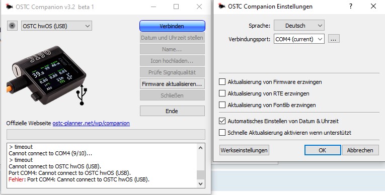

das war natürlich falsch, sorry. Jetzt erhalte ich folgende Meldung:
18:23:58.234 Connecting...
18:23:58.572 > timeout
18:23:58.575 Cannot connect to COM4 (1/10)...
18:23:59.579 > timeout
18:24:06.663 Cannot connect to COM4 (9/10)...
18:24:07.667 > timeout
18:24:07.671 Cannot connect to OSTC hwOS (USB).
18:24:07.675 Port COM4: Cannot connect to OSTC hwOS (USB).
18:24:07.679 Fehler: Port COM4: Cannot connect to OSTC hwOS (USB).
Hier noch ein paar Screenshots:
Danke für Deine Zeit!
Posts: 4511
Re: USB Modus abgbrochen
Sieht eigentlich alles gut aus. Probiere doch mal die alte Companion Version: https://www.heinrichsweikamp.net/downlo ... 0.21.1.exe
