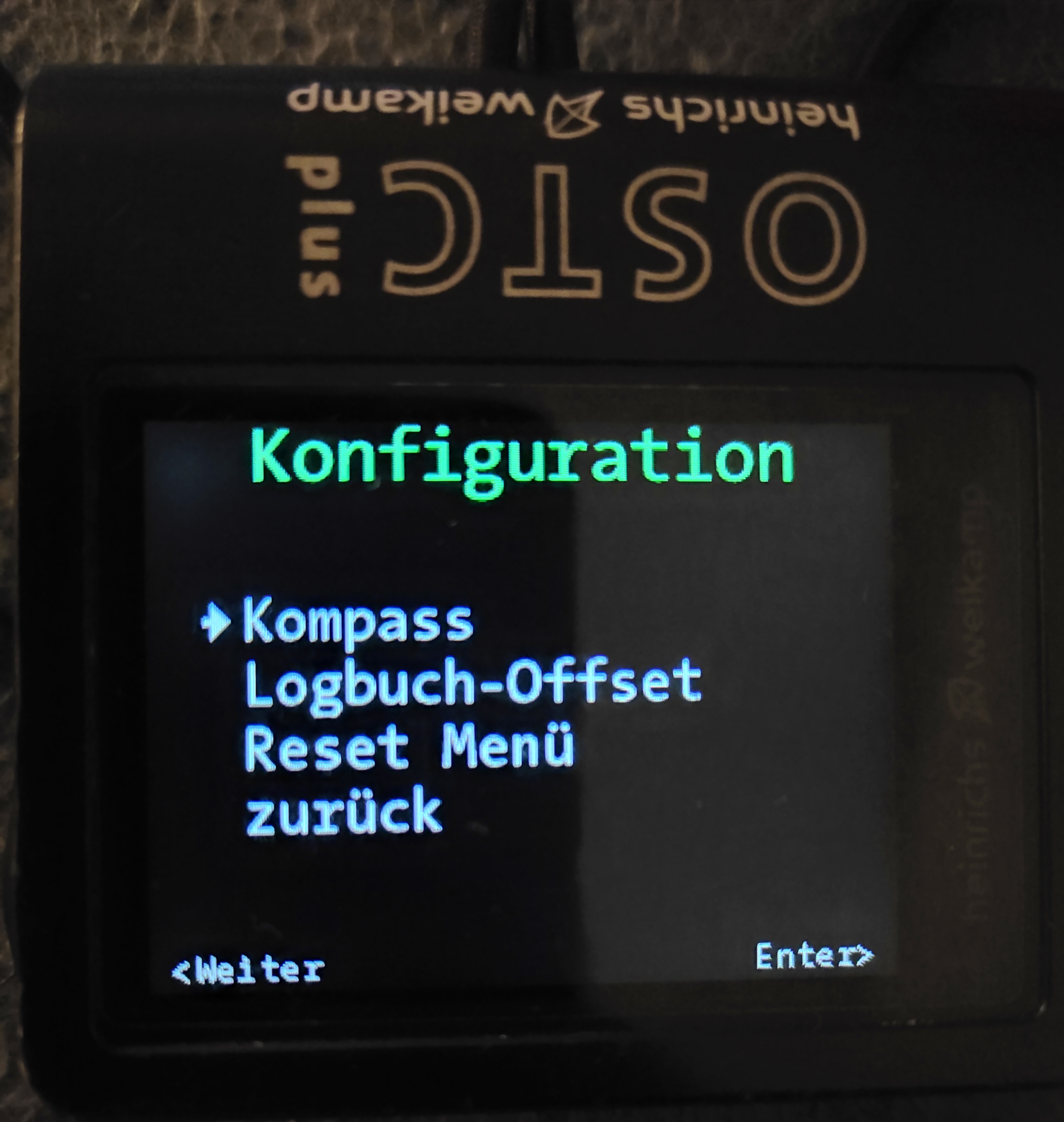

Ich habe heute auf die neueste Firmware geupdatet seit dem fehlt mir der Menü Punkt für die Empfindlichkeit der Tasten.
Normalerweise ist er doch unter Menü>Konfiguration>System,
Dort hab ich allerdings nur Einträge für Kompass, Logbuch offset und Reset Menü.
Muss dazu sagen das ich von Version 10.56 geupdatet habe, da ich gut ein Jahr nicht getaucht bin.

Wie gesagt der Menüpunkt wird bei mir nicht angezeigt
[attachment=0]IMG_20200820_002703.jpg[/attachment]

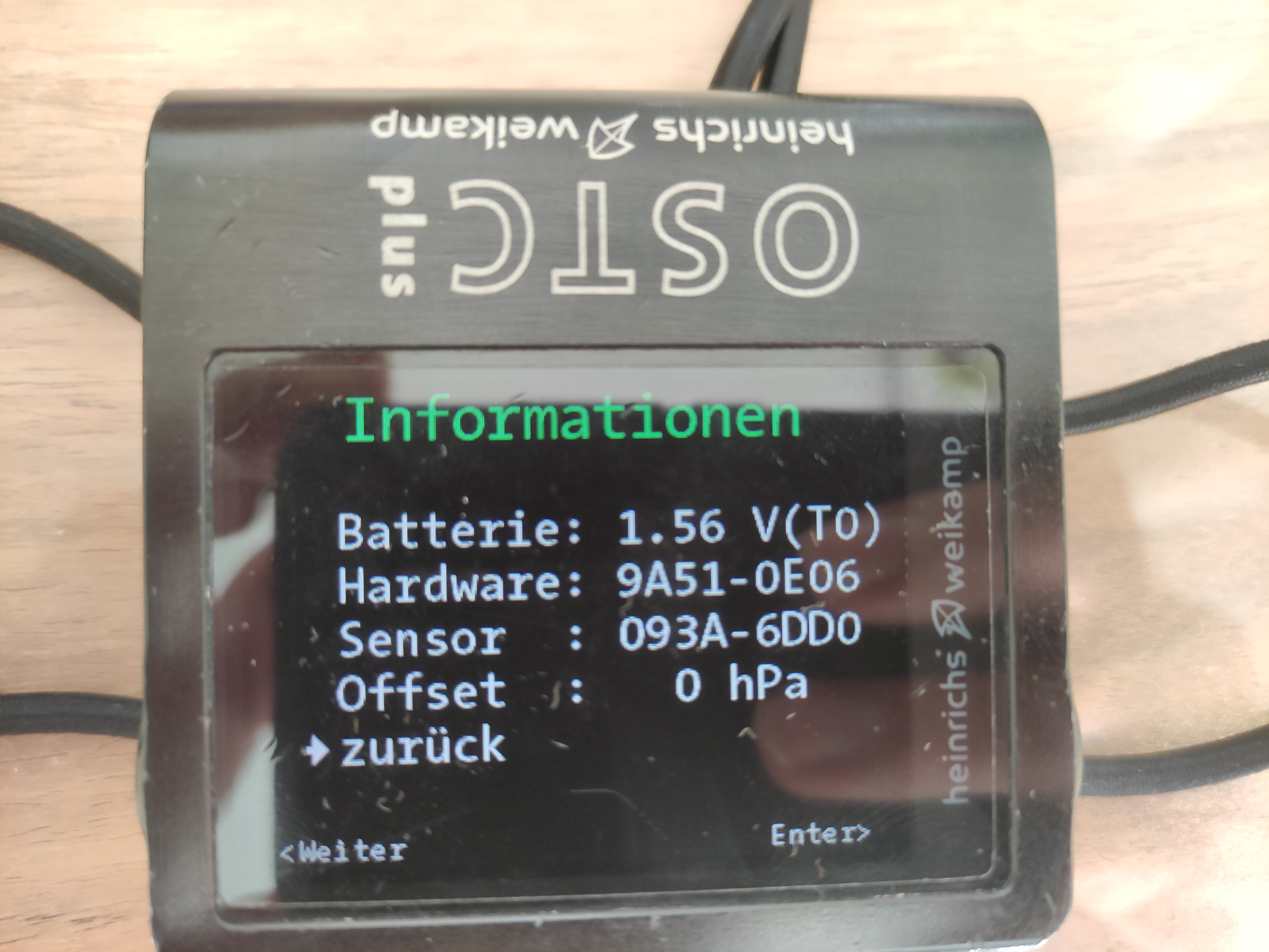

OK, bzw. nicht ok - wir checken das gerade.
Kannst du bitte nochmal aus dem Menü
Konfiguration -> Informationen -> mehr
den Hardware-Schlüssel posten? Danke!

Hier bitte.
Bild mit dem Hardware Schlüssel.

OK - gelöst, hier die Erklärung: dein OSTC plus läuft gerade auf einer 1,5 V Batterie. Das geht mit dem plus, ist aber eigentlich nur als Notlösung gedacht. Im 1,5V Betrieb lassen sich die Taster nicht einstellen, sie laufen aber mit der letzten gespeicherten Einstellung weiter. Wenn du eine Lithiumzelle einlegst geht es wieder.

Ja genau der lief mit einer 1,5v Batterie. Hab heute wieder einen Akku rein gemacht und die Option ist wieder da.
