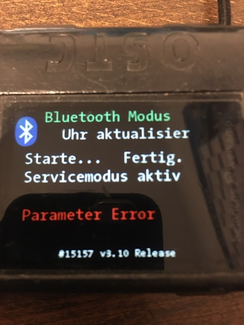

Ich habe an meinem OSTC 2 seit gestern einen Parameter Error. Der Computer schaltet nicht mehr aus und lässt sich nicht mehr bedienen. Was tun bzw. kennt jemand das Problem und kann weiterhelfen?

Hallo Peter,
was hast du gemacht?
nur Bluetooth connect?

Das war (Wir hatten das Problem parallel per Mail diskutiert/gelöst) eine ungünstige Kombination aus Firmware und App. Der OSTC hat auf die in der OSTC-Version unbekannte Anfrage einer Parameter-Änderung mit dieser Fehlermeldung reagiert.

Hallo Matthias,
hannst du mir näheres dazu schicken, gerne auch per Mail,
eigentlich frage ich die Firmwareversionen ab und sowas sollte nicht vorkommen.
