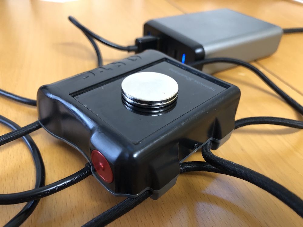

Mein OSTC 2 (Baujahr 2021) schaltet nach ein paar Monaten Pause nicht mehr ein. Habe ihn schon seit ein paar Stunden auf der Ladespule mit einem Magneten auf dem Display wie unter [1] erwähnt, doch es tut sich nichts. Die LED der Ladespule leuchtet grün. Wie stark muss der Magnet sein, damit er den Magnetschalter triggert? Meiner hält mindestens 500g.

Hm. Nach über 24 Stunden auf der Ladespule keine Reaktion vom OSTC 2. Die LED leuchtet konstant grün und die Spule wird warm. Hab mir jetzt einen Supermagneten bestellt, der 5 kg heben kann. Mal schauen, ob der wieder Leben in den OSTC 2 haucht. Vermutlich ist dann der Kompass magnetisiert. :-(

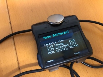

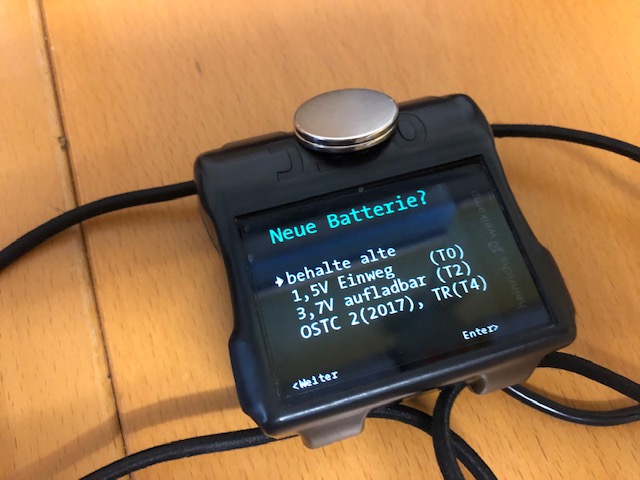

Aha. Die Anleitung ist falsch. Der Magnet muss nicht auf die Mitte des Bildschirms, sondern oben auf den OSTC Schriftzug. Jetzt hat er sich eingeschaltet.
[attachment=0]IMG_7935.jpg[/attachment]
