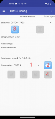

Schwierig...hab die Angermayr HWOS Config App. für Android.
Funktioniert auch nach Filmanleitung nicht.
Ich schicke es morgen ein...

1 ostc auswählen
2 Firmware download
3 Ostc verbinden. Muss vorab einmalig als Bluetooth Gerät verbunden werden.
Am Ostc wird nun "Servicemode enabled" angezeigt
4 Firmware upgrade starten.
Wenn alles fertig ist wird der ostc automatisch disconnected.
2 Firmware download

:roll: nun schnell war's nicht, aber nach vielen Versuchen via Laptop ( Bluetooth Port funzte mal ja mal nein, irgendwann war aber 1.6.0 drauf, RTE funktionierte wieder nicht, klappte dann aber über Android App plötzlich.
Scheint nun OK zu sein😇
Dann schaun wir mal, was beim nächsten Flug passiert🤔
