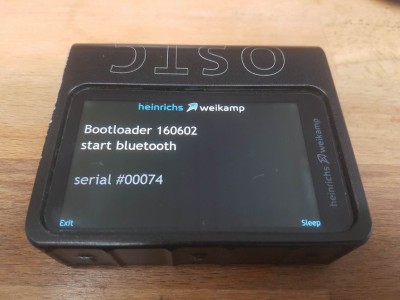

Nur zur Info. Update auf 1.6.2 (von .0) via Android app geht bei mir ebenso nicht.
Jedes mal wen die app zwischen 3-5% anzeigt (aufm dem OSTC wird irgendwas mit Firmware upload angezeigt), wechselt letzterer zurück ins "Hauptmenü"... die App erkennt denn Verbindungsabbuch krurz darauf.
Danach kann man auch nicht mehr neu verbinden (bis sich der OSTC 4 selbst abgeschalten hatte). Galaxy S20+ Ultra. Alle Rechte gegeben, OSTC voll geladen.
Mit Companion geht's.
Könntet ihr nicht FWUPD oder sowas supported? Immer Windows installieren müssen, nur um OSTC zu flashen ist doof ;-)

Ihr könnt folgendes probieren:
Menu -> SYS2 -> Reset Menu -> Reboot Firmware
Dann _sofort_ (Noch bevor das logo erscheint) dreimal kräftig auf die rechte Taste drücken. Es erscheint ein Bildschirm wie angehängt.
Aus diesem Modus kannst man das Update nochmal per App starten. Wir nutzen die App permanent, sogar in der Produktion.
