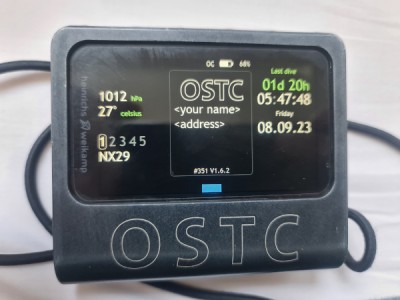

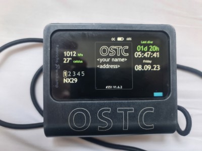

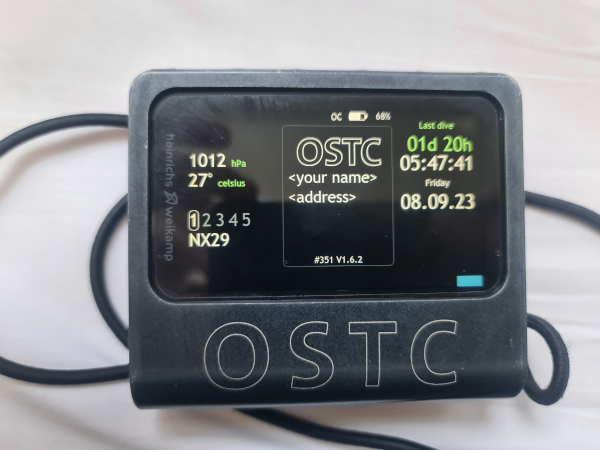

Aber heute morgen, zeigte er dann ein komplett neues Problem:
Nachdem Einschalten sah das wie folgt aus:
[attachment=0]b.jpg[/attachment]
Alle drei Tasten bewirken, dass dieser kleiner blaue Balken hin und her springt.
Ich kann in kein Menü oder dergleichen mehr gehen.
Jetzt wo ich grade noch mal versuchen wollte, ob es wirklich bei allen drei Tasten so ist, stellte ich fest, dass die äußeren beiden Tasten schon wieder gar nimmer gehen (kein weiterer Salzwasser-Kontakt seitdem).

Die drei Balken sind die Tastensperre. Man muss den entsprechenden Knopf unter/über dem Balken drücken, dann ist der wieder entsperrt. musste ich auch erst lernen.

Das mit der Tastensperre ist neu, ja. Allerdings ist das 1. Standardmäßig deaktiviert und 2., wie wir finden, ziemlich einfach und selbsterklärend gelöst.
