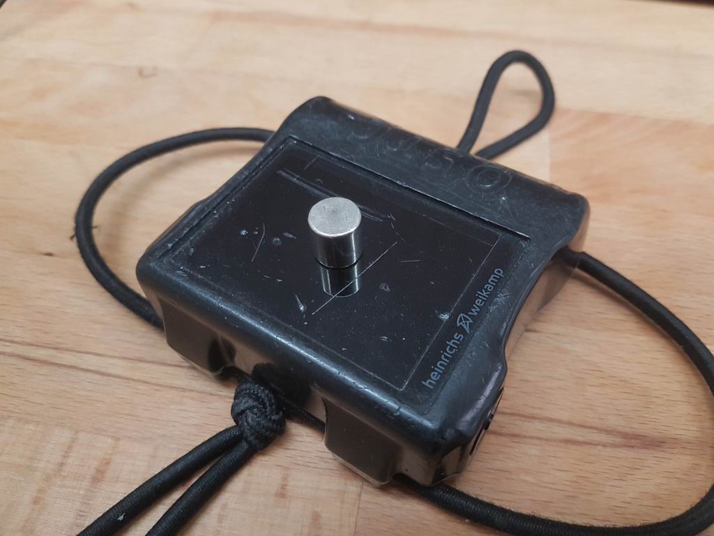

Es kann sein, dass sich Dein Tauchcomputer im Tiefschlafmodus befindet, weil die Batterie (vor dem Aufladen) leergelaufen ist. Dann wird der Akku von der restlichen Elektronik getrennt, um ihn vor Tiefentladung zu schützen. Das ist ganz bewußt so implementiert um den (mehr oder weniger) fest verbauten Akku zu schützen.
Bitte versuche einen Magnetreset. Ein Magnetreset funktioniert nur, wenn der Tauchcomputer am Ladegerät angeschlossen ist und aufgeladen wird. Dann platzierst Du einen starken Magneten in der Mitte des Displays. Du musst ein wenig warten, bis der Tauchcomputer reagiert. Anbei ein Bild davon.
Wenn sich der OSTC einschaltet, wähle bitte den richtigen Batterietyp (für die interne Batterie im OSTC 2 (Mod. 2017) ist das T4 - ich vermute mal es geht um dieses Modell) und lasse den Tauchcomputer über Nacht aufladen.

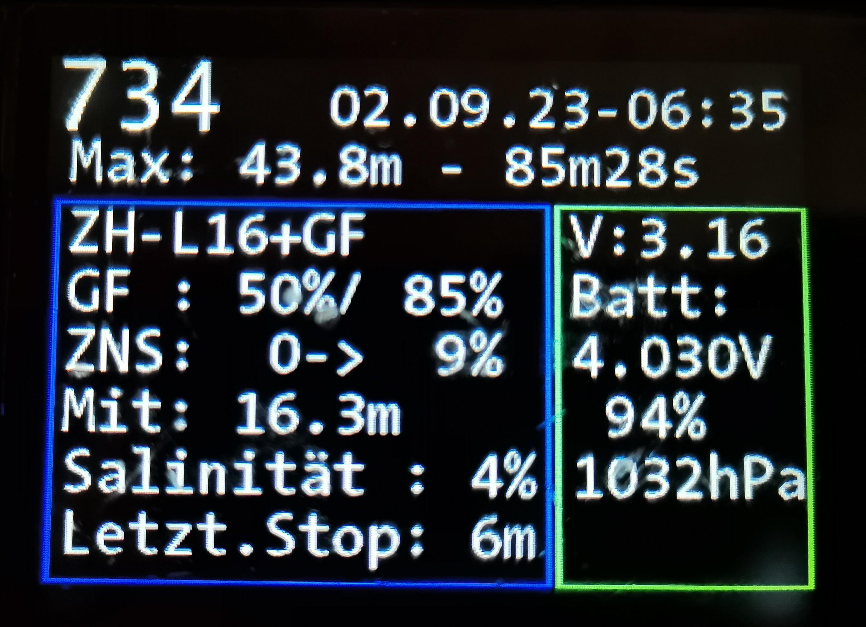

Wenn Du im Logbuch schaust, bei dem letzten gespeicherten TG, welche Spannung (V) und welcher %-Wert für die Batterie wurden da abgelegt?
Re: OSTC2 startet nicht mehr
4.03V, 94% (siehe Anhang)
