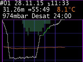

Moin,
besitze nen 2N und habe gestern nach langer Zeit mal wieder einen Tauchgang mit Gaswechsel gemacht.
Luft und als Dekogas EAN68.
Der erste Dekostop wurde mir dann mit 12m angezeigt und dann auf einmal waren es nur noch 6m und dann 9m. Habe vom Profil ein Foto beigefügt wo man das auch sehen kann. Ist das ein normales Verhalten?
Besten Dank und viele Grüße
Kai
PS: Version 3.03 ist auf dem Rechner.
[img]http://fs5.directupload.net/images/151130/blzwijyn.jpg[/img]

War das NX68 mit Wechseltiefe konfiguriert und aktiv?
Inaktive Gase oder Gase ohne Wechseltiefe werden erst beim Umschalten / Gaswechsel in die Deko-Berechnung einbezogen.

Klar, NX68 war als aktives Gas konfiguriert. Luft war als erstes Gas deklariert.

Und welche Wechseltiefe ???
Ohne Wechseltiefe hilft aktiv nix.

Also es war komplett vor dem Tauchgang konfiguriert. EAN68 aktiv und Wechseltiefe auf 13m eingestellt. Als erstes Gas Luft, aktiv und als erstes Gas eingestellt.
Ich hab während des Tauchgangs gar nichts gemacht, ausser den Gaswechsel, wie mans auch am Profil entnehmen kann.

Ist doch nicht normal, dass erst die erste Dekostufe auf 12m angezeigt wird und dann auf einmal auf 6m zurückspringt. Das Gas, die Wechseltiefe, erstes Gas war alles einwandfrei konfiguriert und eingestellt.

Hallo Kai,
Dieser Effekt tritt doch schon seit Beginn des OSTC vor vielen Jahren auf. Das Leitgewebe wechselt während des simulierten Aufstiegs mit 10m/min und führt so zu Ungenauigkeiten in der Rechnung. Das beruhigt sich nach einigen min auf Tiefe.

Danke für die Auskunft! :-)
Ist mir bei anderen Gaswechseltauchgängen oder auch ohne Gaswechsel nie so aufgefallen :-)
