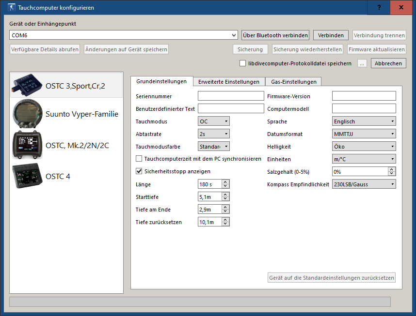

Die (auch sonst sehr empfehlenswerte) Software "Subsurface" kann z.B. den Sicherheitsstopp konfigurieren:
Oder natürlich die OSTC Tools von Robert Angermayr: http://ostctools.angermayr.net/ (HWOS Config für Windows)

das ändern der Starttiefe für den Sicherheitsstop auf 6m über Subsurface hat funktioniert.
