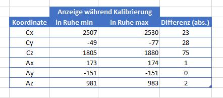

Anbei noch die Abweichungen, als der OSTC ruhig auf einem Tisch lag:
[Werte aus einem Video in Zeitlupe abgelesen]
Was kann ich noch probieren? Extrem ist z.Bsp. die Abweichung des Kurses, wenn ich den OSTC minimal rolle.

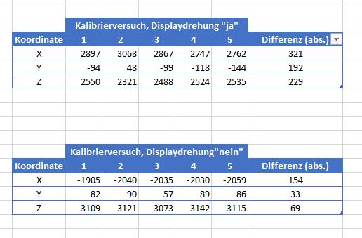

Nach der Einstellung der Displayausrichtung auf "nicht gedreht" (Taster vorne) habe ich die folgende Kalibrationswerte bekommen:
(untere Tabelle "nicht gedreht", die obere "gedreht" mit den Differenzen als Vergleich)
Nach der jeweiligen Kalibrierung mit nicht gedrehtem Display zeigt mir der Kompass gefühlt etwas präziser die Richtung, jedoch ist die Abweichung bei leichtem Rollen wieder um bis zu 100°.
In der Kompass-Anzeige im "Startbildschirm" muss ich, um die Anzeige zwischen 000° N und 180° S zu wechseln den OSTC "nur" nur um ca. 160°auf der ausgedruckten Kompass-Rose drehen. Wenn ich den OSTC im Simulator um 180° drehe dauert es über 10 Sekunden, bis der gegengesetzte Kurs anliegt.
Zum Schluss habe ich die Einstellung "Anzeige drehen: ja" wieder aktiviert. Jetzt zeigt mir der Kompass ausschließlich Werte zwischen 351° - 005° an - er "hängt" also fest, egal wie ich ihn drehe (auch quer über Kopf etc.).
Markus
