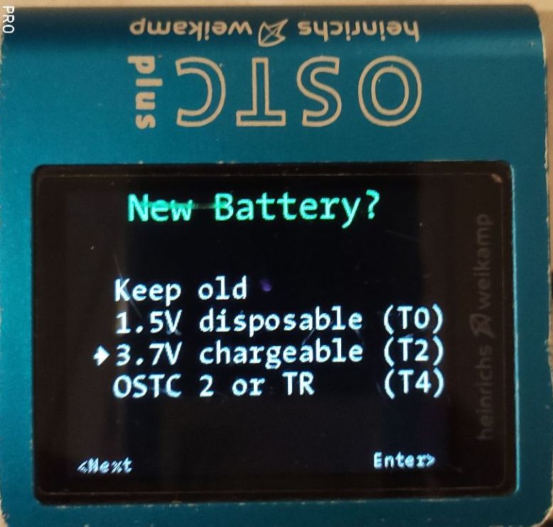

I bought a new battery for changing the original one on my OSTC Plus, as suggested into the manual it is a "Sanyo UR14500P".
This battery habe been fully charged before inserted into the computer.

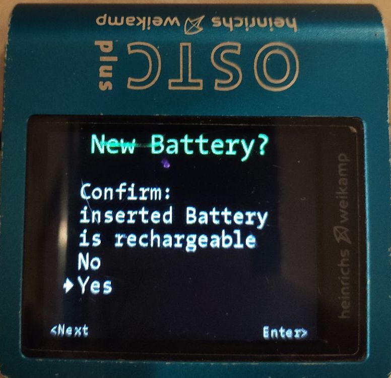

The computer asked me for confirmation of battery change :
The it asked me for selecting the right model / voltage :

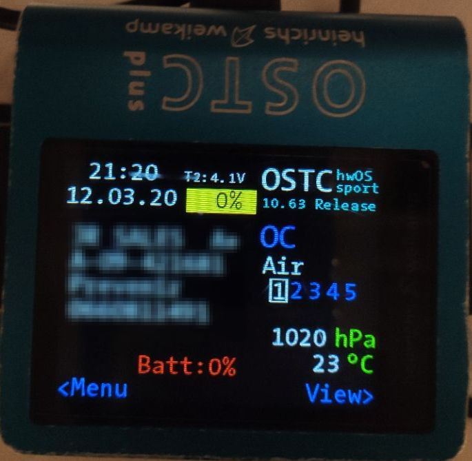

Finally it starts, but while the battery is 100% fully charge it says that it is 0% but you can see that the voltage is 4.1V
Any idear ?
The firmware is 10.63 OSTC Sport

Bonjour Jean-Roch,
Bienvenu au club OSTC !
J'ai eu moi aussi ce genre de problème. La tension des batteries lithium n'est pas représentative de leur niveau de charge, c'est une courbe très plate. Donc l'ordinateur ne connait pas le niveau de charge réel de ta batterie. Laisse-la se décharger, ensuite tout rentrera dans l'ordre.
Amicalement.
