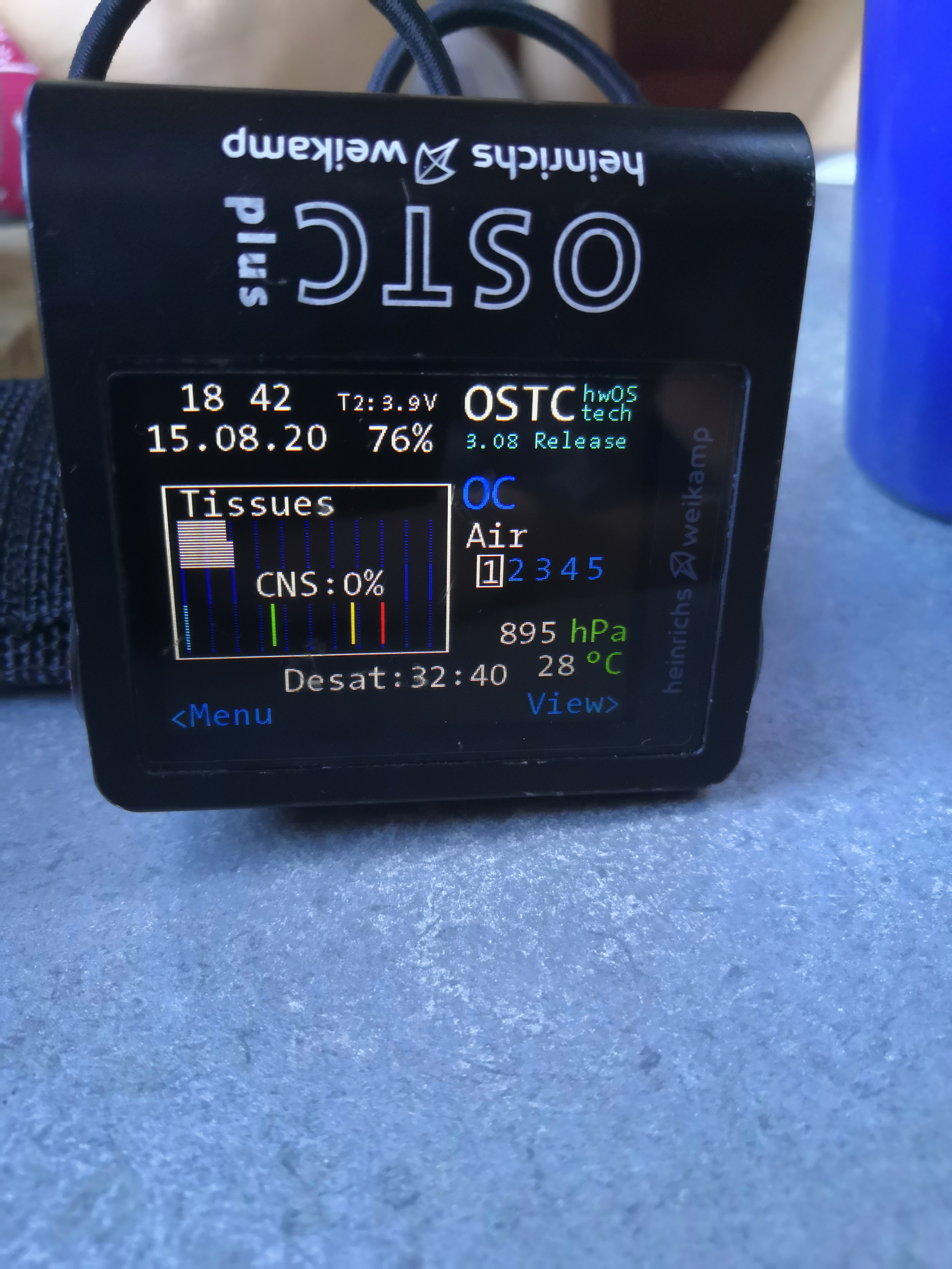

Mir wird auch direkt nach dem Tauchen kein "no fly" angezeigt (TG auf 35m und 20m), wohl aber eine Entsättigungsdauer von >32 Stunden! Da kann doch was nicht stimmen. Kann es sein, dass ich versehentlich die nofly-Anzeige vom Display entfernt habe? (siehe Foto)
Ich nehme an, das Nofly-Symbol ist ein Flugzeug? Sieht das dann gleich aus, wenn ich auf 1000m umstelle? Oder erscheint dann ein Berg o. Ä.?
Re: Hwos plus tech - Desat Anzeige Hauptbildschirm
hi chris
bei flugverbot würde stehen:
Desat: XX:XX
no-fly: YY:YY
also unter der anzeige der desat dann die no-fly - kein flugzeug
und nach der gewebegrafik hat der ostc durchaus recht - ich hab manchmal nach 20-25m tg eine no-fly von 10 oder 20 min am display (direkt nach dem tg), also kein wunder, daß das daheim dann weg ist....
