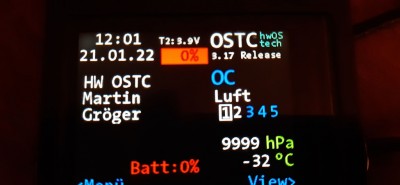

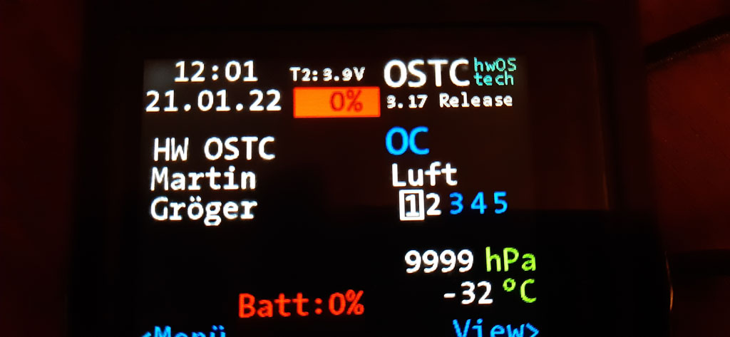

so - jetzt ist seit letzten freitag ein nigelnagelneuer 900mAh akku drinnen und ganz brav im ostc aufgeladen.
fazit: heute (nach 5 tagen) akku auf grad mal 20%
d.h. ab sofort 1x wöchentlich laden
das mutet schon seltsam an. hardware hat sich nicht geändert, nur die div. firmware-upgrades. sorry, aber ich halte das schlicht für einen rechenfehler...

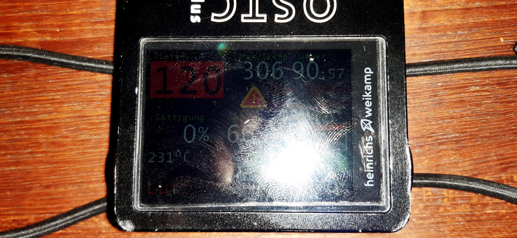

soo...
mal mit neuem batteriedeckel versucht - war keine verbesserung, sondern eher das gegenteil (siehe fotos)
und natürlich vor einem tauch-we
und jetzt? zum indietonnetreten ist das teil wohl zu teuer...
- Posts: 4525
Re: OSTC plus Akkuladung
Wir schließen den Thread hier, denn parallel sind wir ja schon wegen des Drucksensorschadens per Mail in Kontakt.
