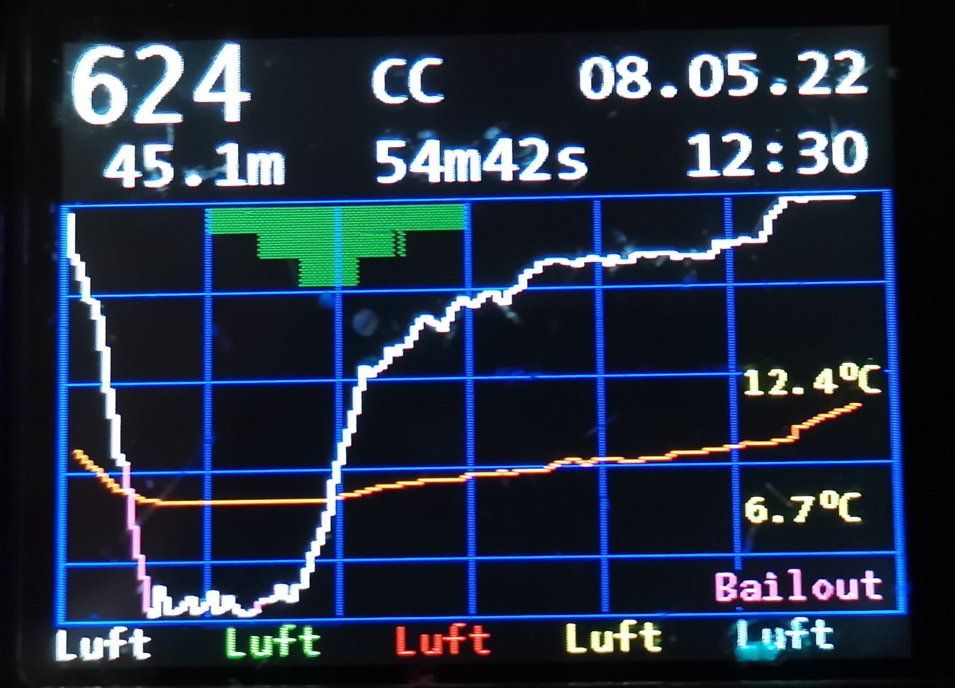

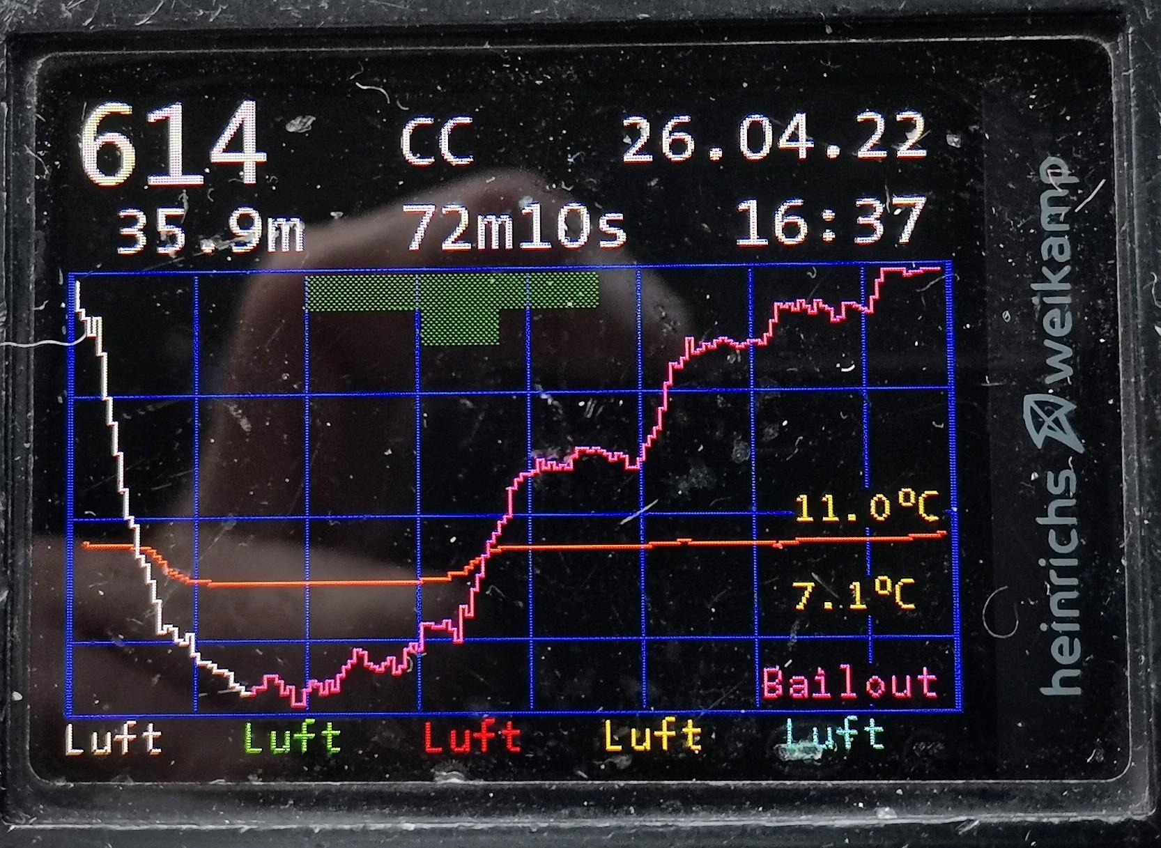

Ich möchte meinen OSTC auch als CCR Backup verwenden und habe mal einen Testtauchgang CCR gemacht (fester Setpoint). Ich kann wunderbar in den Bailout raus. Wenn ich zurück in den Loop möchte, stelle ich einfach wieder auf den gewünschten Setpoint. Ist das richtig? Gemäss meiner Anzeige scheint das zu stimmen, denn er zeigt mir wieder den Setpoint 1.3 bar an und die Nullzeit springt wieder hoch. Im Log jedoch wird ab dem ersten Bailout nur noch jenes angezeigt (Siehe Attachment).
Was mache ich verkehrt?

du machst nichts verkehrt. Allerdings sollte der Tiefen-Plot beim Rück-Wechsel auf den Loop wieder in der Farbe des aktuellen Diluents gezeichnet werden. Warum das nicht passiert fällt mir gerade nicht ein, trotz einer Stunde durchsicht des Codes... Aber das wird sich noch finden!

Wir haben das heute Abend hier mehrfach nachgestellt. Es war mir nicht möglich das zu reproduzieren. Bitte probiere es nochmal. Einzige verbliebene, etwas theoretische, Situation wäre ein Wechsel innerhalb eines Tiefensamples (Also 10s auf Bailout und zurück auf CCR). Wenn Du möchtest, lese den TG mal mit Robert Angermayrs "OSTC Tools" aus: https://www.angermayr.eu/index.php/de/s ... ols-win-de . Hier mit dem Tool "OSTC Profile". Dann kann man in der Profilansicht mit der rechten Maustaste auf "List technical" gehen. Dann wird wirklich alles angezeigt, was abgespeichert wurde. Rund um den Bailot-Fall findet man dann sowas hier:

Beim heutigen OC Tauchgang habe ich den Rechner als Backup CCR mitgenommen und mehrmals auf OC und wieder auf CC umgestellt. Diesmal scheint es geklappt zu haben (Siehe Attachment).
Ich werde von beiden Tauchgängen (den fehlerhaften und diesen) die Daten auslesen und euch zustellen.

Ich würde wirklich darauf tippen, dass Du den Wechsel Bailout -> Zurück auf CCR innerhalb eines Tiefensamples gemacht hast (innerhalb max. 10 Sekunden). Dann bleibt der Event "Bailout" an diesem Daten-Sample stehen und das könnte das Verhalten des internen Logbuchs erklären.
