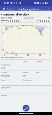

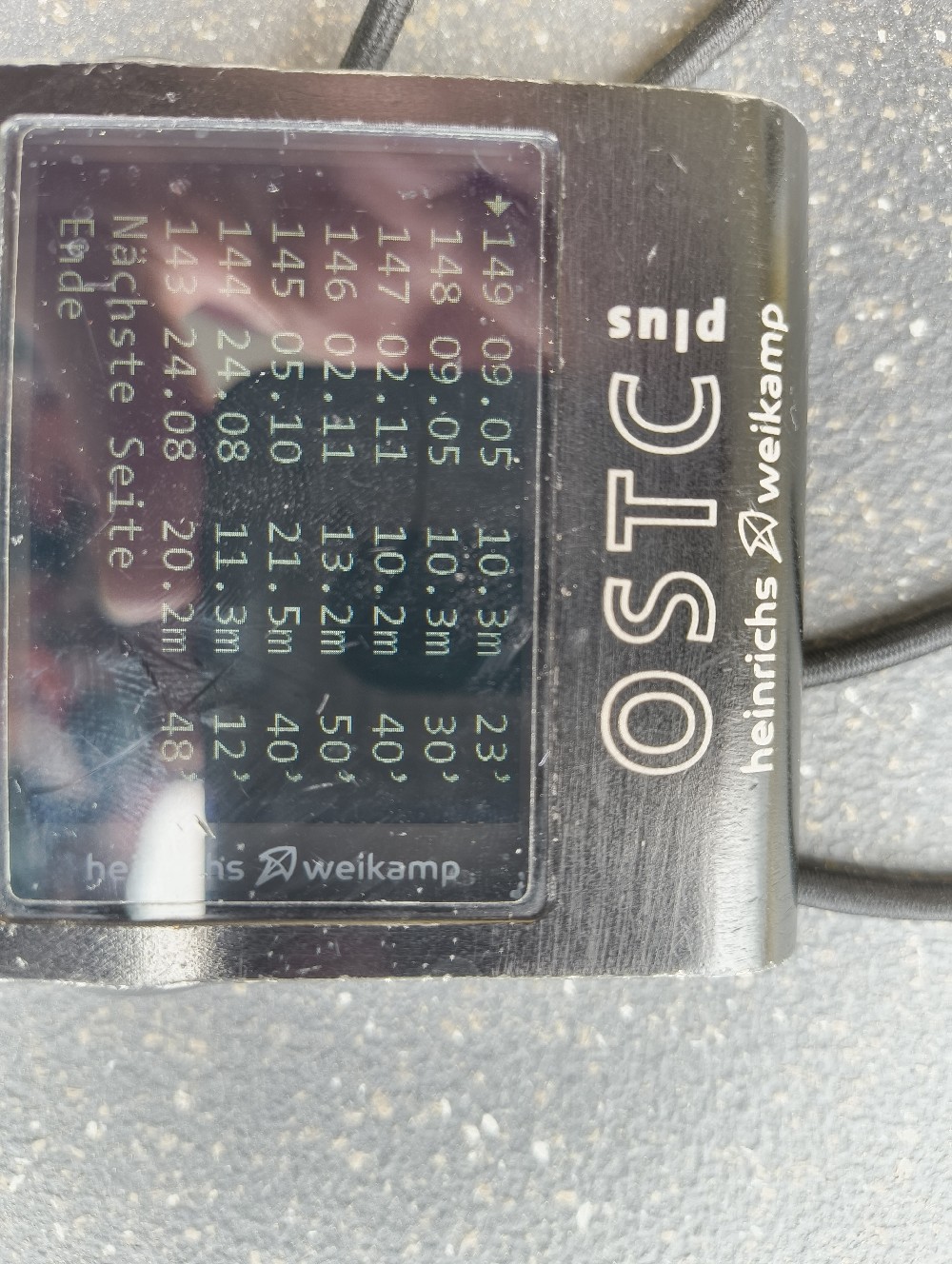

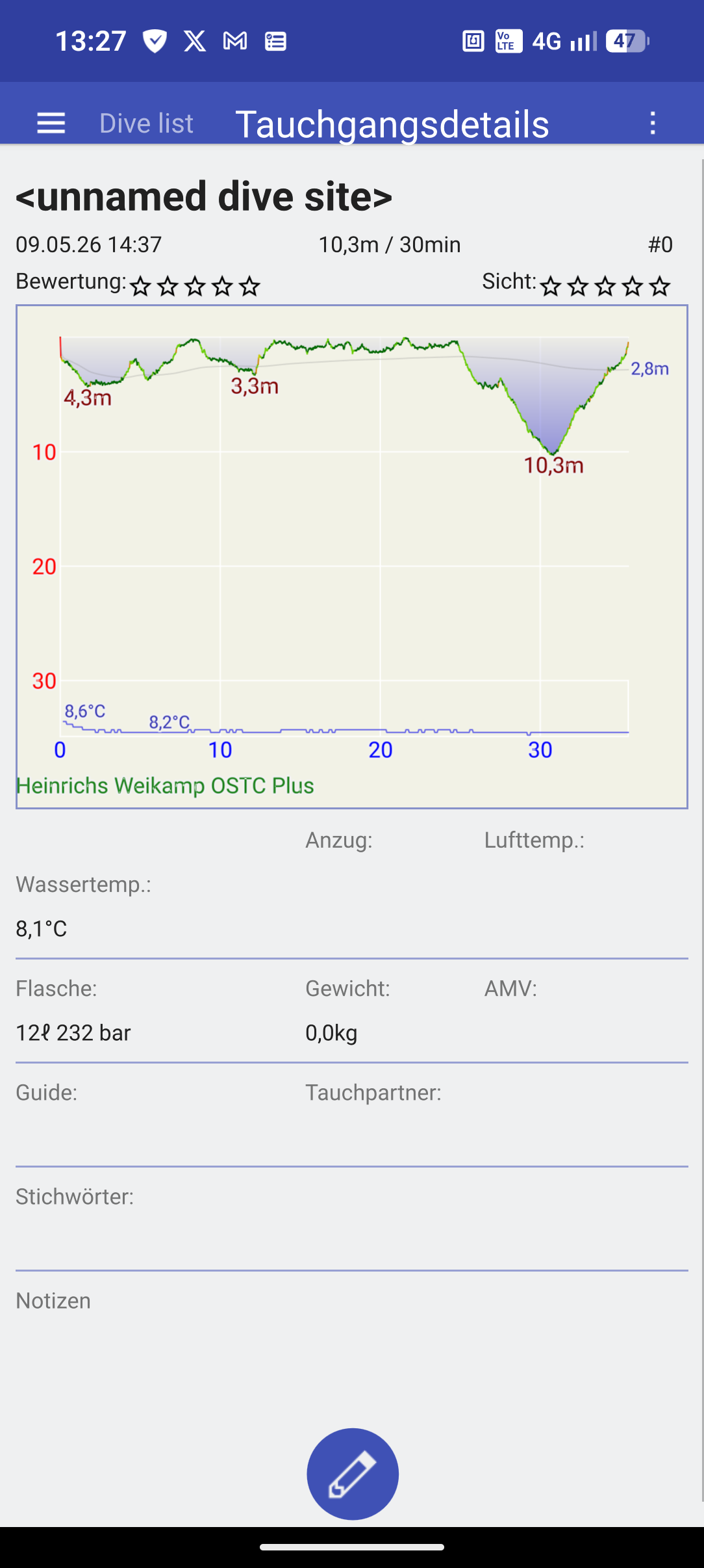

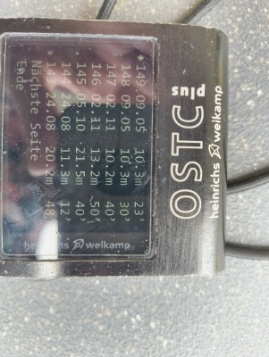

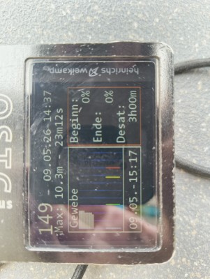

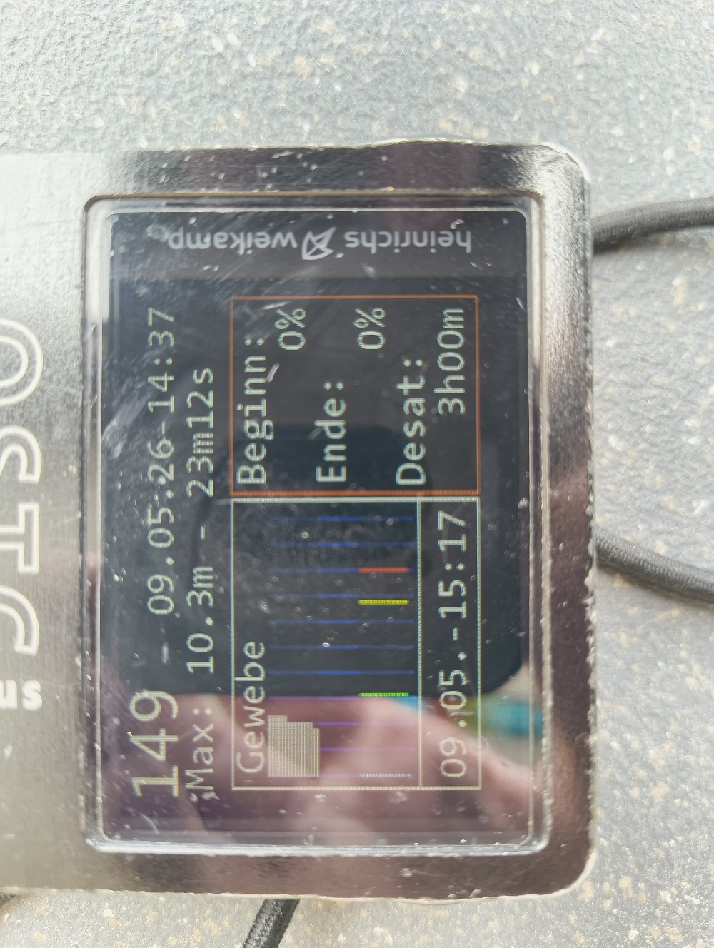

Hi, ich hab vor kurzem meinen OSTC Plus auf die neuste Firmware geupdated und bei den beiden gemachten TG am 9.5. stimmt seit dem die angegebene Dauer nicht, sie ist jedesmal mehrere Minuten zu kurz urz.
Wenn man im Logbuch die Einstiegszeit und Ausstiegszeit anschaut stimmt die Dauer der Zeit nur die angegebene Dauer passt nicht. Wenn ich die Daten mit Subsurface Auslese passt die Dauer aber auch.
Auf den angehängten Bildern sieht man was ich meine.

Könnte es allenfalls an der tiefe liegen an der du rumgedümpelt bist. Wenns nich tief genug ist geht der TC in den surface modus (für max 5min) bevor der TG beendet wird, wenn du dann aber innerhalb der 5 minuten wieder abtauchst dann geht der TG weiter. Fehlt dir dann im Log des TC wird aber im subsurface immernoch als teil des TG angezeigt. Mach mal ein TG ohne an der oberfläche rumzudümpeln. Wenn du dann das problem nicht hast liegts wohl an der tiefe...

Hm das könnte sein, wir waren in Nuttlar haben dort das Cavern Schnuppern gemacht, da wars teilweise nur 1m tief.
Ich geh demnächst mal in den See zum testen.

Nach etwas suchen: der ostc geht bei ca.1.6m in den tauchmodus. Entsprechen bei 1.6m in den oberflächen modus. Nach 5m ohne abtauchen geht der TC aus...

Was ich aber nicht ganz verstehe, beim austauchen zeigt mir der TC bis zum Schluss also ca. 0,3m die Tiefe noch an ohne in den Surface Modus zu gehen.
Ich werd es einfach demnächst ausprobieren dann seh ich es ja.

TG-Ende nach
Nach dem Auftauchen zeigt der OSTC einen Countdown von fünf Minuten an (voreingestellt). Wenn Sie in dieser Zeit wieder
abtauchen, wird der gesamte Tauchvorgang als ein Tauchgang gespeichert. Die
Zeitspanne ist individuell einstellbar. Der
Tauchgang kann oberhalb von 1 Meter Tiefe auch manuell beendet werden.
Einstellbereich: 1 – 20 Minuten
Grundeinstellung: 5 Minuten
--> Bist du zwischen oberfläche und 1.6m wird selbstverständlich die tiefe angezeigt.
