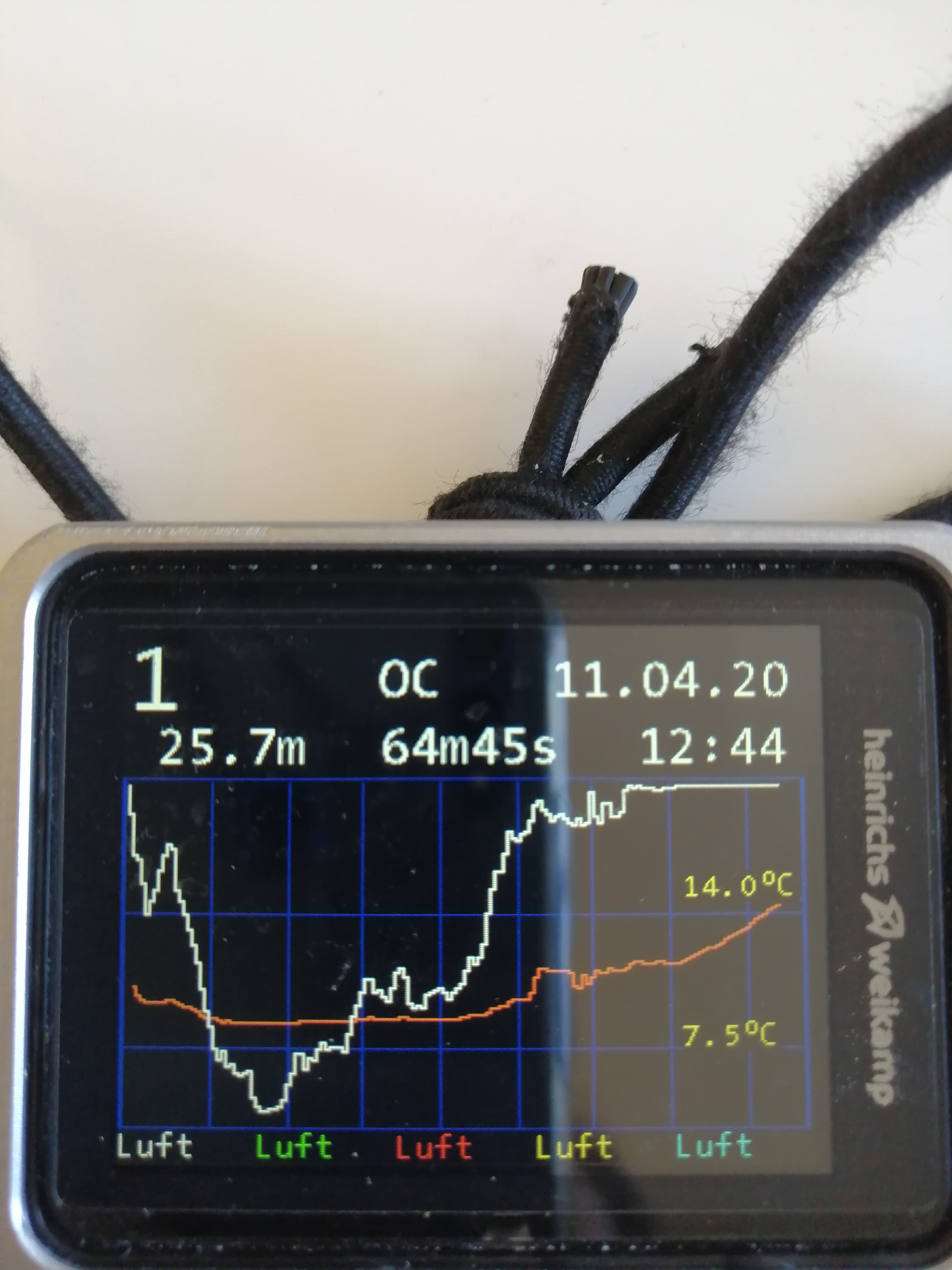

Hallo...
Heute während einem Tauchgang zeigte die Nullzeit immer 0 an. Von Beginn bis Ende des TGs. Sollte bei dem Tauchgang eigentlich nicht sein.Tauchprofil siehe Anhang.
FW 10.65 ist drauf.

Bitte den TG mit den "OSTC Tools" runterladen: https://www.angermayr.eu/index.php/de/s ... ols-win-de
Dieses Tool speichert wirklich _alles_ ab, was im OSTC zu einem TG gespeichert ist. Das Profil alleine reicht für eine genaue Anaylse nicht. Es sind ja eine ganze Reihe von Einstellungen, die hier wichtig sein könnten (Und in dem Profil-Foto nicht sichtbar sind).

Ist 10.65 nicht eine Beta? Es gab da mal einen Bug in der aktuellen 3.09-Beta-Serie (aus der die 10.65 als Sport-Derivat dann stammen würde) dass die NDL nicht angezeigt wurde, nur die TTS. Aber überschlägig war der TG nicht in der Deco:
Meine Merkregel für Luft:
20 m -> 40 Minuten NDL (RDP: 45')
25 m -> 30 Minuten NDL (RDP: 29')
30 m -> 20 Minuten NDL (=RDP)
Der TG war also "drin".

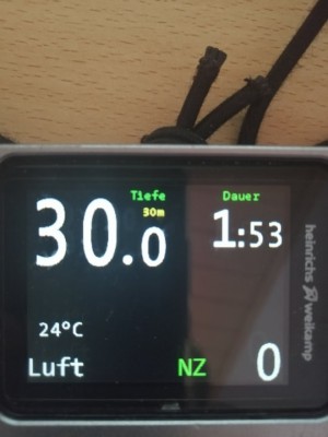

Re: Nullzeit komplett 0 während des TGs...
Post by Joe »
Guten Morgen,
bleibt auf Null.Siehe Bild.
Posts: 750
OK, danke - ist damit der bekannte Beta-FW-Bug. Wenn es keine harten Gründe gibt die 10.65 zu benutzen, dann bitte auf die 10.64 zurück gehen. Eine neue Sport-FW kommt, sobald die Beta-Phase der 3-09 abgeschlossen ist. Das wird voraussichtlich in spätestens 3-4 Wochen sein.
