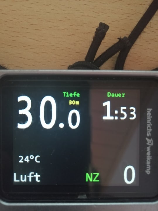

Richtig, wenn meine Erinnerung stimmt könnte es sein, dass die 10.65 den Bug hat dass die NDL immer als Null angezeigt wird. Starte doch bitte einfach mal den Simulator, gehe auf 30 m und gucke ob die NDL bei 0 klebt oder anständig herunterzählt. Wenn der Fehler im Simulator sichtbar ist, dann ist er es auch im Tauchmodus und umgekehrt.

Re: Nullzeit komplett 0 während des TGs...
OK, danke - ist damit der bekannte Beta-FW-Bug. Wenn es keine harten Gründe gibt die 10.65 zu benutzen, dann bitte auf die 10.64 zurück gehen. Eine neue Sport-FW kommt, sobald die Beta-Phase der 3-09 abgeschlossen ist. Das wird voraussichtlich in spätestens 3-4 Wochen sein.
