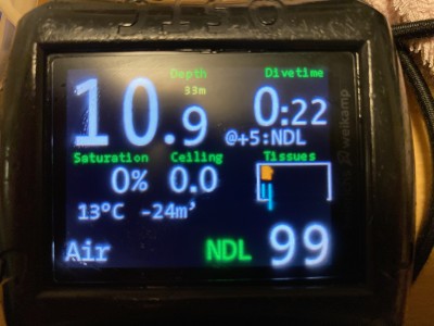

did i dive today. Everything worked fine, despite a little graphical bug.
- Screen layout: large
- Graphics: N2+He
On the screen in dive mode with the tissues, you can notice blue line is outside the white box, the white box is cut. It is also visible when deco is reached... picture is from simulator

thanks a lot for your report. I can conform it is "just" a nasty graphical bug without any undesired side effects. Anyhow, fixing is under way...

We fixed it, please reload the firmware from the website (Or in the Update App).
Release date in the information menu should be 30.04.20 then.

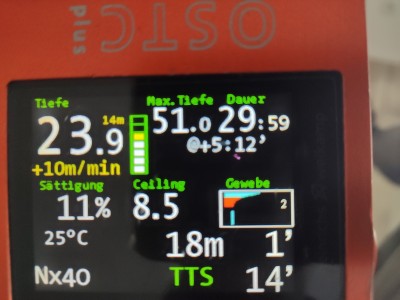

seit dem neuen Firmware-Update erscheint bei meinem OSTC plus oben rechts nicht mehr die Info Deko Zone (die ftts wurde dann immer grün). Wurde diese Funktionalität entfernt? Oder was muss ich in den Einstellungen ändern, damit dies wieder angezeigt wird?

die Funktion ist noch da. Grundvoraussetzung ist, dass eine fTTS-Berechnung aktiviert ist und beide Deko-Pläne im gleichen Modus berechnet werden, also OC oder CCR ohne Gas-(Bailout-)Berechnung. Im CCR-Bailout-Fall wird nur ein Plan berechnet, dann entfällt die Funktion auch.
Sind alle Voraussetzungen gegeben, dann wird die fTTS-Zeit in grün dargestellt wenn gilt: fTTS < TTS. Weiterhin erscheint dann ein "Deco Zone" Hinweis, der wird allerdings unterdrückt wenn es eine Warnung zur Übersättigung gibt, bei einer aktiven IBCD-Warnung, wenn die aGF aktiv sind und generell im großen Layout (dort gibt es nur eine Zeile für Messages und die (grüne) fTTS- sowie der DecoZone Hinweis würden dann immer umspringen).

Hi Ralph, danke für die Antwort. Ich denke, dass alle von dir genannten Kriterien erfüllt sind. Im Simulationsmodus sehe ich die Deco-Zone Angabe und Grünfärbung dennoch nicht
Wo ist mein Denkfehler :D

danke für deine Hartnäckigkeit, habe tatsächlich noch einen Fehler im Programm gefunden, der die Grünfärbung und die "Deco Zone" Meldung verhindert hat.
