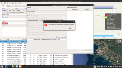

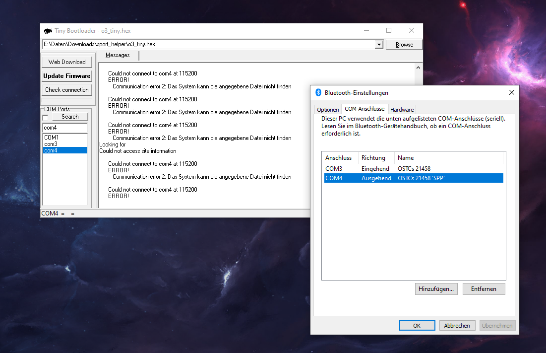

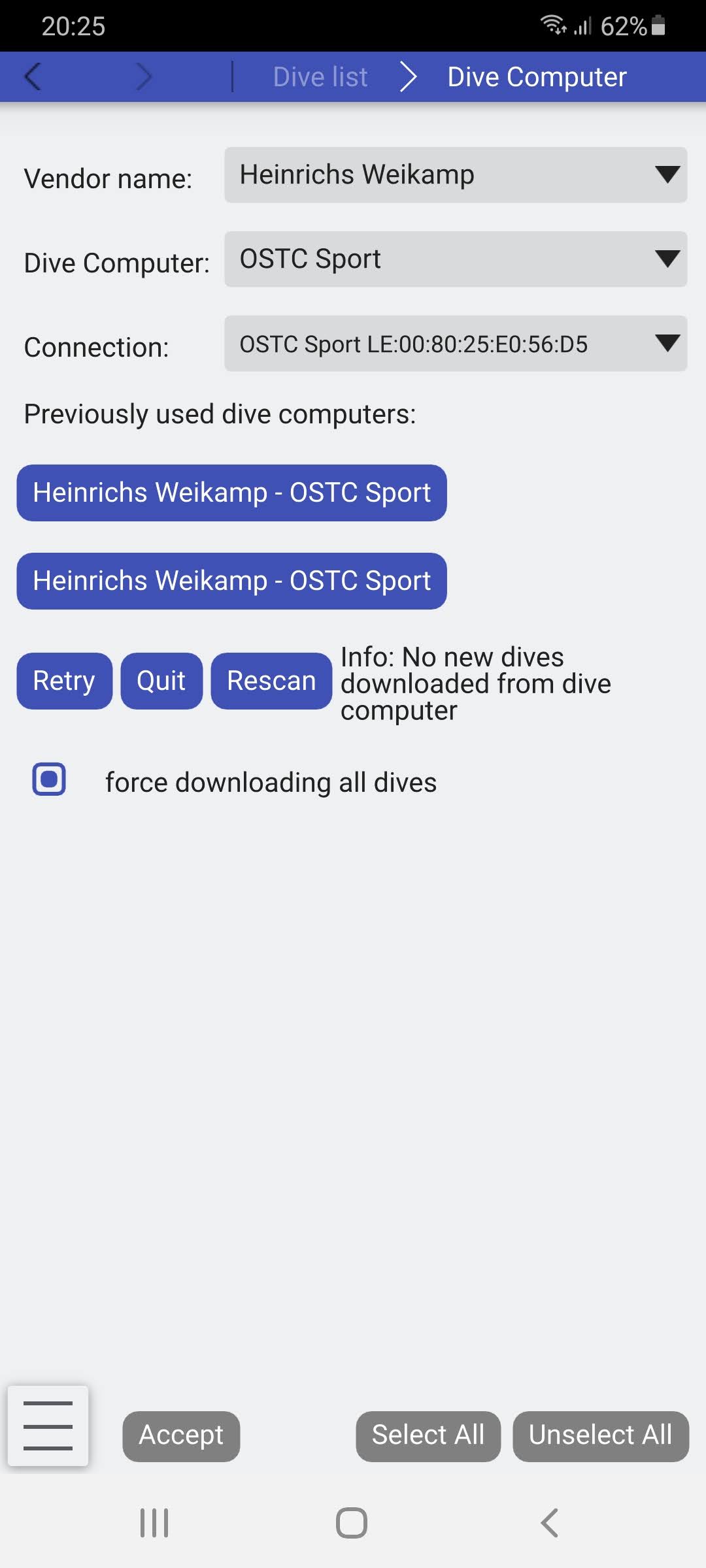

ich habe gerade versucht die Firmware zu aktualisieren von 10.68 auf 10.70 (OSTC Sport). Bei mir funktioniert das Update nicht. Es läuft alles durch, der TC startet neu und danach ist immer noch die Firmware 10.68 drauf. Fehlermeldungen gibt es nicht.
Habe es von einem Samsung Galaxy S20+ mit dem App von Robert versucht
und über ein Iphone 12 Mini via OSTC Conf.
Auch die Tec-Software macht mit einem OSTC-Sport das gleiche Problem.
Hoffe es passt hier rein.

Hi!
Same result!
I have tried with HWOS Config and Subsurface.
OSTC Sport 21575
Same result!
OSTC Sport 21575
OSTC Sport #21901
Pula, Croatia
Pula, Croatia

Hi!
After update with 10.70 i had 2 dives.
The diving computer works fine but I cannot any more transfer my dives to Subsurface.
I try to transfer with Subsurface on mobile phone, Linux and Windows without results just the message: .
I try to transfer on DivingLog 6.0 with same result.
I managed to download libdivecomputer logfile and dumpfile (I can send the link to download).
Please help.
Please help.
OSTC Sport #21901
Pula, Croatia
Pula, Croatia

Hi!
After a complete dive log reset everything works fine.

Moin, bei mir dasselbe Problem mit dem FW-Update
(Sorry, falscher Thread da Update auf 3.15 Tech, aber gleiches Problem)
Wenn ich den OSTC Sport neu boote und dabei den rechten Taster dabei gedrückt halte startet der OSTC neu, es kommt aber kein BT-Logo.
Updateversuche über Android, Subsurface und Companion alle vergeblich. Warum ist das bei euch nur so kompliziert
EDIT meinte, ich soll die Display-Drehung mal rausnehmen und dann den "rechten Taster" drücken. Jetzt wird zumindest beim Reboot das BT-Logo eingeblendet. Dafür findet der Tiny Bootloader den OSTC auf Com4 nicht (auf Com3 natürlich auch nicht)

und was passiert, wenn du im tiny bootloader das häckchen bei "COM port search" setzt? siehst du dann auch andere com ports? kann manchmal mühsam sein, wenn du statt "COM 4" "com 4" hast....

Re: hwOS Sport: New Firmware 10.70
Hab ich alles durchprobiert. Nachdem die Verbindung nach der Anleitung von Matthias nicht gefunzt hat, habe ich alle anderen Optionen ausprobiert. Ohne Erfolg
EDIT: - Nachtrag
Nachdem ich mit den gleichen Einstellungen und dem gleichen Procedere das Aufspielen mittels des Tiny Bootloader zum dritten mal probiert habe ging das Update auf die 10.xx Firmware. Auch die Com-Ports wurden jetzt alle in Großschrift dargestellt (gestern teils in Kleinschrift). Update auf die 3.15 Tech mittles Subsurface ging dann auch glatt durch, ebenso fand der Companion den OSTC wieder korrekt.
Ja, ich weiß, OSCT-Hardware -> BT-Modul -> BT-Empfänger -> Betriebssystem -> Software und die ganze Strecker wieder zurück zum OSTC ist schon ein bisschen herausfordernd, jedoch verstehe ich nicht, dass es immer noch zu solchen Komplikationen kommt.
