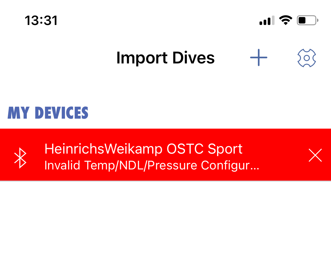

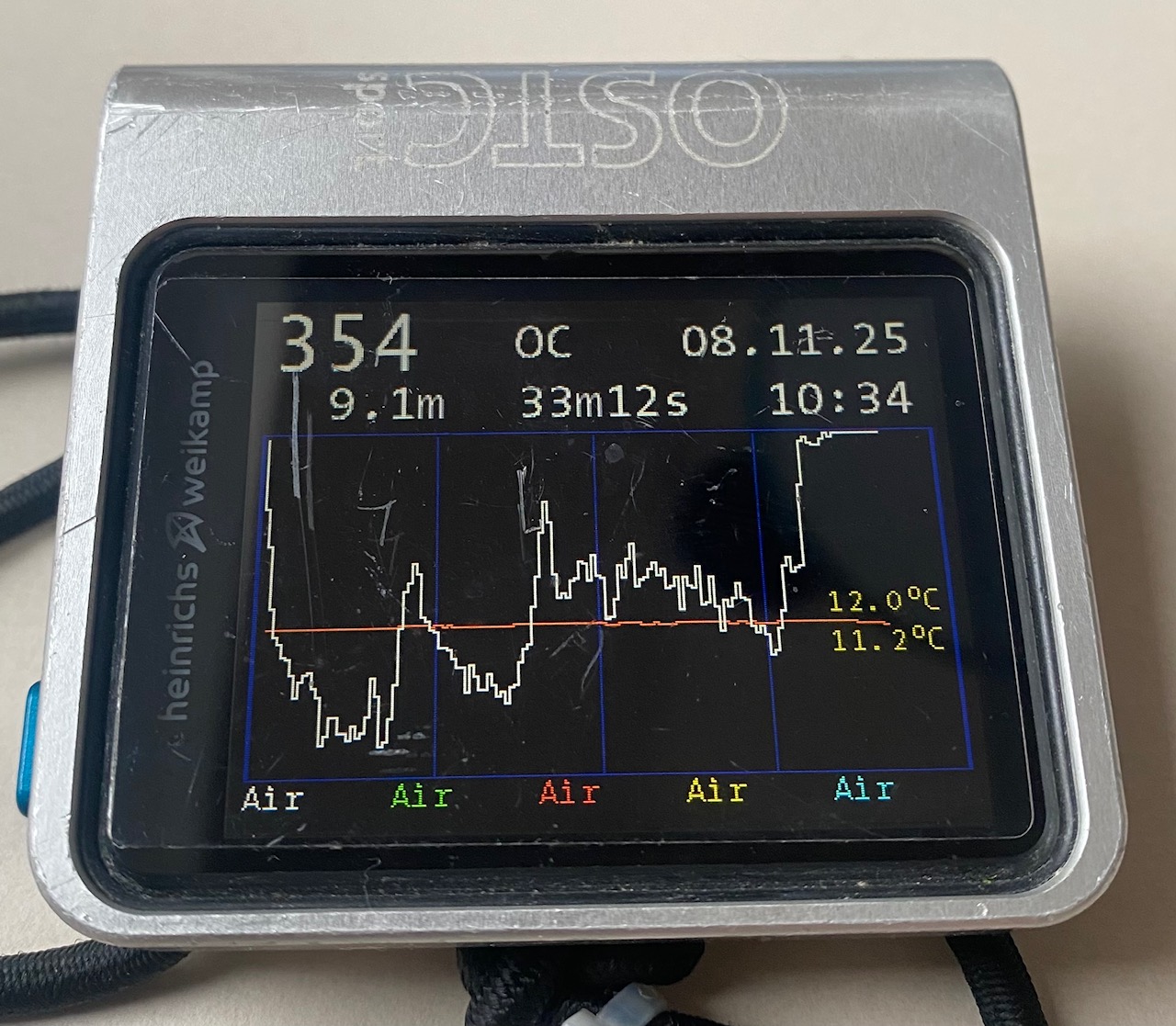

I’ve got an issue with my OSTC Sport after a battery swap. Though it stores dive data in the OSTC’s logbook, it fails when transferring data to the ‘MacDive’ app. It throws an error: ‘Invalid Temp/NDL/Pressure Cofigur...’.
The subsurface app also fails importing dive data.
Does anybody know this issue and/or any remedy?
The current firmware(10.86) is installed, the battery is new and the OSTCsport has worked flawlessly for 150 dives.

ich habe nach einem Batteriewechsel ein Problem mit dem OSTC Sport. Es werden zwar meine Tauchgänge gespeichert (Im Logbuch ist alles zu sehen), aber beim Übertrag der Tauchgangsdaten in die App 'MacDive' wird eine Fehlermeldung angezeigt:
Mit der App Subsurface werden ebenfalls keine Daten vom OSTC übertragen.
Kennt jemand das Problem bzw. Abhilfe?

OSTC Logbuch
OSTC Logbuch
Fehlermeldung der App
