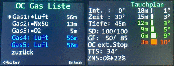

Folgender angenommener TG:
Hierbei ist mir folgendes aufgefallen:

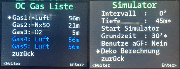

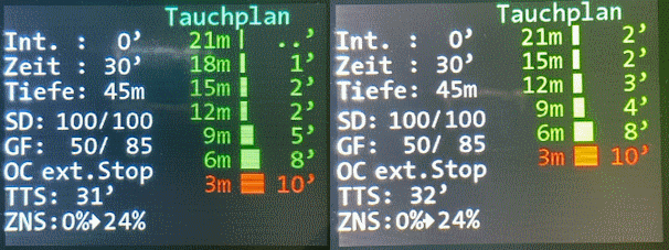

Einstellung Gaswechselzeit *+0´*. Der Wechsel auf Gas2 wird auf 21m mit *..´* angezeigt, der Wechsel auf Gas 3 auf 5m wird nicht angezeigt(?). Die Wechseltiefe von Gas3 ist bewusst auf 5m eingestellt um nicht der Tiefe des Dekostopps zu entsprechen.
Ich hätte erwartet, dass auf 5m ebenfalls *..´* angezeigt wird.
Wenn ich die Gaswechselzeit auf *+2´* einstelle wird diese Zeit für den Wechsel auf Gas2 auf 21m im Tauchplan angezeigt und für die Berechnung berücksichtigt (die Stoppzeiten ändern sich), jedoch nicht für den Wechsel auf Gas3.
Ich hätte erwartet, dass sich in diesem Fall 5m / 2´ angezeigt bekomme.
Wenn ich alle Einstellungen belasse und lediglich für Gas2 die Wechseltiefe auf 13m umstelle wird im Tauchplan kein Gaswechsel angezielt (auch die Einstellung der Gaswechselzeit zurück auf *+0´* ändert nichts)
Ich komme zu der Annahme, dass Gaswechsel im Tauchplan nur angezeigt werden wenn die Wechseltiefe unter dem ersten Dekostopp liegt?
Wenn eine Gaswechselzeit hinterlegt ist wird diese (wie mir scheint) für die Berechnung des Tauchplanes auch nur dann berücksichtigt wenn die Wechseltiefe unter dem ersten Dekostopp liegt?

in der Deko-Berechnung verzögert der OSTC grundsätzlich alle Gaswechsel auf den nächsten Stopp. Es gab dazu vor längerer Zeit mal ein paar Diskussionen hier im Forum, aus denen die Option "extended Stopps" hervorgegangen ist, siehe unten. Die Überlegung hinter dieser Verzögerung ist, dass zwischen zwei Stopps, also innerhalb von 3 Metern Tiefenunterschied die in 20..30 Sekunden zurück gelegt werden, ein Gaswechsel dekotechnisch keinen nennenswerten Unterschied macht. So ein Wechsel würde nur den Task-Load erhöhen, da der Tiefenwechsel ja eine Anpassung der Tarierung erfordert und eine saubere Tarierung (gerade bei hohen GFs) wichtiger ist als ein ein paar Sekunden früherer Gaswechsel. Deshalb legt der OSTC den Wechsel auf Gas 3 auf 3 Meter, weil das der Stopp ist dessen Tiefe kleiner-gleich der MOD dieses Gases ist.
Selbiges würde grundsätzlich auch mit dem Gas 2 passieren, hier würde der OSTC den Wechsel auf 18 Meter legen weil dies die Tiefe des ersten notwendigen Stopps ist. Aber dies wird hier durch die Funktion "extended Stopps" übersteuert: wenn "extended Stopps" aktiviert ist, dann verschiebt die Berechnung mögliche Gaswechsel (MOD eines Gases >= aktuelle Tiefe) VOR DEM ERSTEN NOTWENDIGEN STOPP nicht bis zu diesem Stopp, sondern legt sie auf die MOD des jeweiligen Gases. Je nach eingestellter Gas-Wechselzeit wird das dann ein gas-switch-on-the-fly (Zeit = 0, angezeigt als zwei Punkte) oder ein nicht-notwendiger tatsächlicher Halt auf der Gas-MOD Tiefe.
Die eingestellte Gas-Wechsel-Zeit addiert sich immer auf die für die Deko benötigte Verweilzeit auf dem jeweiligen Stopp. Genau genommen rechnet der OSTC auf dem Stopp die ersten Gas-Wechsel-Minuten noch mit dem alten Gas, wechselt dann auf das neue Gas und berechnet danach wie viele Minuten nun der eigentliche Stopp dauern muss. Dies ist so gemacht damit die eingestellte Wechselzeit wirklich die Zeit abbildet die es braucht um eine Flasche z.B. "von hinten" zu holen, zu identifizieren, den Regler frei zu machen usw.
Spoiler: im rechten Bild von 002.png sieht man, dass der Wechsel auf Gas 2 auf 21 Meter, der also erst beim weiteren Aufstieg oberhalb der 21 Meter deko-berechungs-mäßig wirksam wird, den Stopp auf 18 Meter eleminiert. Im OSTC Deko-Plan sind die berechneten Stopp-Zeiten immer auf volle Minuten aufgerundet. Die tatsächlich notwendige Stopp-Zeit auf 18 Meter war deshalb vermutlich nur wenige Sekunden lang. Im echten Tauchgang wird die Deko laufend neu berechnet, hier würde dann auch im Fall des linken Bildes der Stopp auf 18 Metern innerhalb weniger Sekunden aufgehoben werden und die Anzeige zum nächsten Stopp auf 15 Metern weiterschalten.
