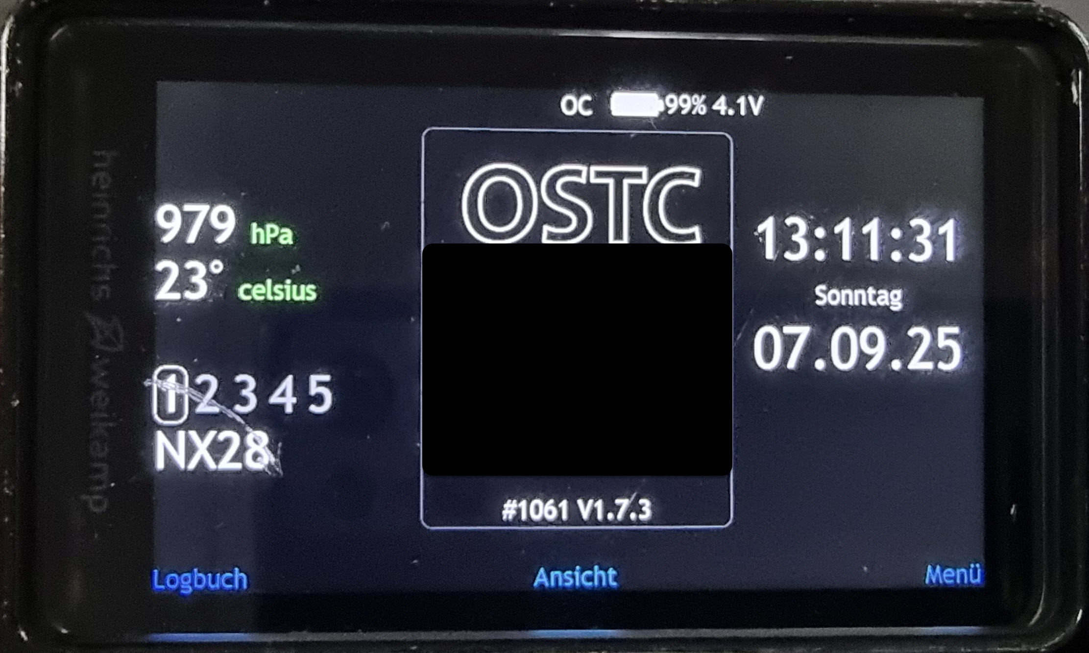

Nach dem letzten Update auf die 1.7.3 habe ich nun das Problem, dass sich der Akku extrem schnell leert.
Ich habe den TC voll geladen (mehr als 24 Stunden) und seitdem nicht verwendet.
Nach nur 5 Tagen liegt er nun bei unter 20% der Ladekapazität (siehe auch die Bilder im Anhang)
'Vorher' war das nicht der Fall und eine Ladung hat deutlich länger gehalten.
Liegt das am Update, das im Ruhezustand so viel mehr Akku verbraucht?
Oder ist der Akku von jetzt auf gleich einfach zu alt?
OSTC4 Batterie leert sich (zu?) schnell
