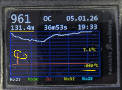

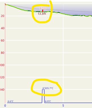

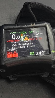

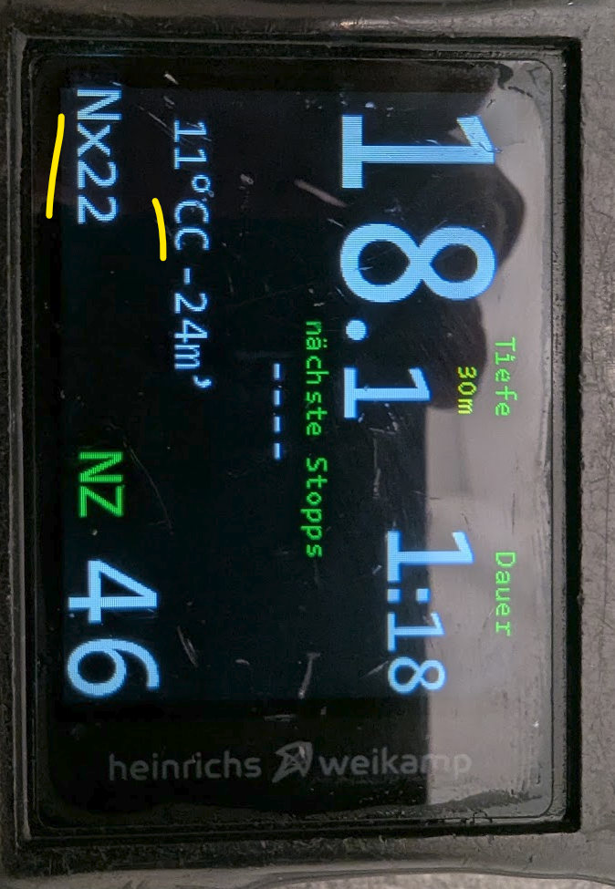

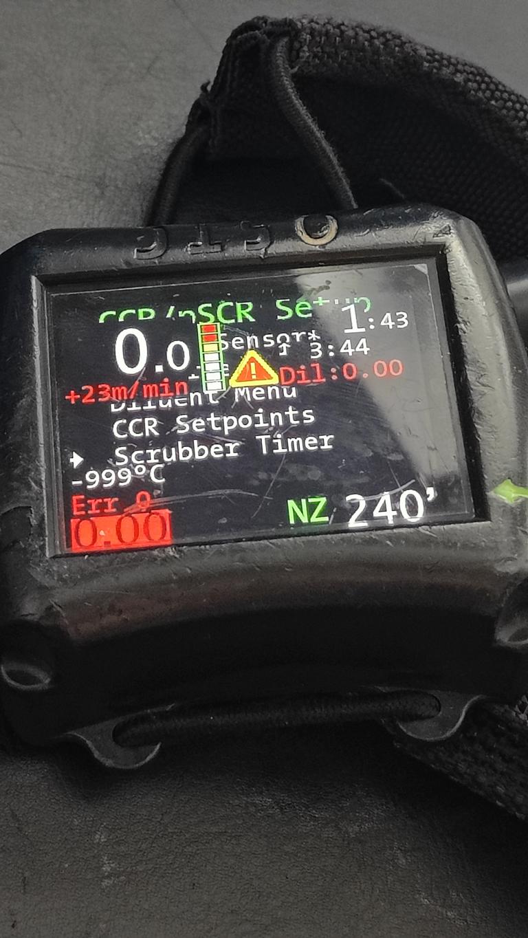

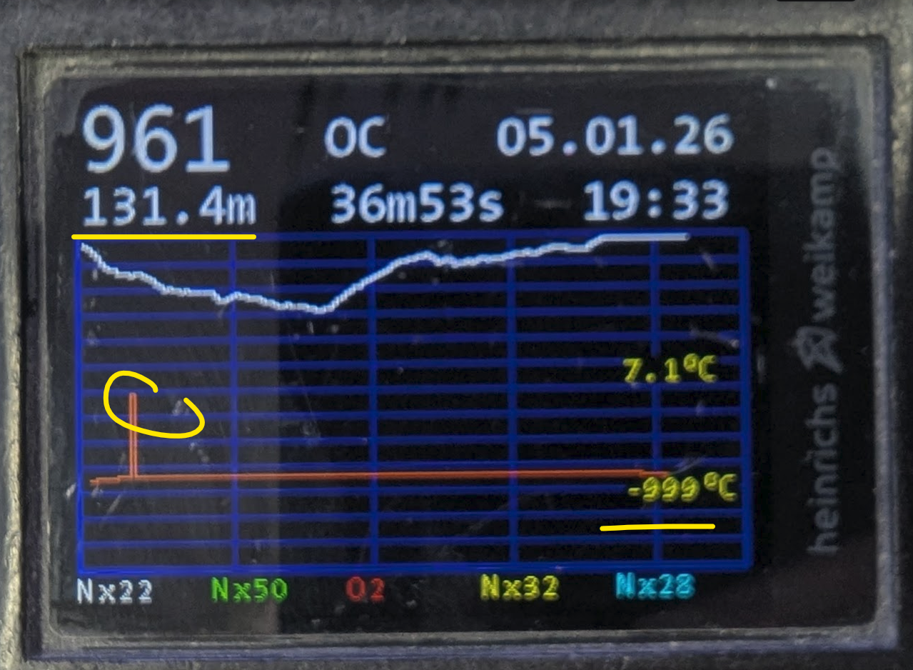

Guten Tag. Gestern neue Firmware installiert und getaucht - leider haben sich ein paar Bugs eingeschlichen:
1) In der Gaslist wurde aus Luft ein Nx22
2) wenn man im Tauchmodus durch die Ansichten blätter (Taster rechts mehrmals drücken), springt die Temperaturanzeige plötzlich auf -999°C und zeigt danach ein "C" zuviel an, z.B. "+6.3°CC"
3) nach mehrmaligen Drücken ändert plötzlich auch die Tiefe! In meinem Fall ist der Compi plötzlich 4 Meter höher getaucht als ich. Zu sehen gibts das aber nur im Graph von Subsurface (siehe Screenshot)
4) der Tauchgang wurde mit 131.4 Meter geloggt, effektiv waren es aber nur 28.3 Meter
Das Verhalten lässt sich im Simulator replizieren. Ich hab ein Video gemacht, allerdings ist es mit 128MB zu gross um es hier hochzuladen.
Besten Dank wenn ihr euch das bitte nochmals anschaut... Gruss, Martin
[attachment=0]Screenshot 2026-01-06 082051.png[/attachment]
[attachment=1]Screenshot 2026-01-06 080329.png[/attachment]

Nachtrag: Ich hab ein downgrading auf 3.30 gemacht. Dort sind im Simulator die genannten Beobachtung NICHT feststellbar und alles funktioniert "normal".
Re: hwOS TECH: New Firmware 3.32
Was für eine Spannung/Batt% wurde für diesen TG denn im Logbuch abgespeichert? Das sieht mir doch eher nach einem Hardwareproblem aus... Das sich (nur durch das Update) ein Gas verstellt, ist kaum denkbar. Dieses Verhalten hätten wir sofort bemerkt und an diesem Teil der Firmware wurde auch schon länger nichts mehr gemacht. Von NX21 auf NX22 kommt man im Menü allerdings schnell.

Aktuell 33% resp 3.69V
Ich lade gerne auf 100% und probiere das ganze nächsten Montag nochmals...
Aber wie gesagt: mit Version 3.30 verhält sich der OSTC auch im Simulator ganz normal...

Post by RainerJJ-TReb »
Ich hatte das selbe Problem mit der Tiefe. Sowohl im Simulator, als auf beim echten Tauchgang. Änderung der Gase fiel mir nicht auf. Nach Rückstieg auf 3.30 wieder alles ok.
OSTC2, CCR Modus, GF 40/80, Batteriespannung 4,0V 85%
mit lieben Grüßen
Rainer
Danke für die Hinweise, wir schauen uns das an. Kannst Du uns auch die "Hardware" Information aus dem "Information" menü mal schicken?

Guten Morgen hw Diving!
Gestern Abend die neue Version 3.33 mit dem OSTC2 (#18807) getaucht. Die zu vor genannten Probleme sind weg, soweit hat alles wieder wie erwartet funktioniert.
ABER: im Tauchmodus geht der Kompass nicht... :o Die Anzeige ist "000° N" und ändert sich nicht, egal wie ich den Kompass drehe...
Über Wasser im Simulator funktioniert alles, wie es soll. Könnte ihr euch dem nochmals annehmen, bitte?

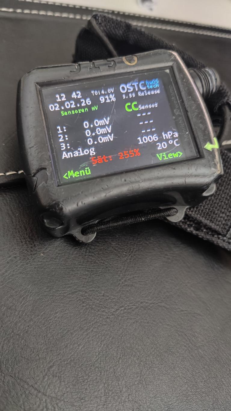

Guten Morgen,
ich hatte massive Problem mit dem update auf meinem CR.
Nach dem Update ging der Rechner in einen TG 179m.
Das Display sah sehr merkwürdig aus. Hauptbildschirm überlagert mit Teilen aus dem Einstellungsmenü.
Nach einiger Zeit war der TG dann zum glück beendet.
Mit dem Resultat: 255% Sättigung / Desat 47 Stunden.....
Der TG ist auch in mein Logbuch eingeflossen.
Nach dem Update war zu sehen 9999 hPa paar sec. später startete dann der TG.
[attachment=0]K1024_IMG20260202124239.JPG[/attachment]
[attachment=1]K1024_IMG20260202123221.JPG[/attachment]
Mich beunruhigt die Version etwas, und ich hoffe Ihr könnt dies nachvollziehen und abstellen.
Gruß Alex
Re: hwOS TECH: New Firmware 3.33
Von welcher Version bist Du denn gekommen? Stelle zudem noch den Batterietyp auf T3 (Reset menü). T0 stimmt für den OSTC cR nicht.

Ich bin von der 3.32 gekommen.
Batterietyp? die ist fest verbaut, wieso ist da eine Einstellung möglich?

Zweiter Tauchgang gestern mit hwOS Tech 3.33
Vorgängig den Kompass kalibiert. Unter Wasser im Tauchmodus wird trotzdem nur "000°N" angezeigt. Kompass inaktiv.
Die Kompass-Anzeige tut da wieder so, egal ob der OSTC beim abtauchen an ist, oder nicht.
